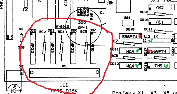

    ЛПТшный разъем заменю на ширпотреб IDC40 (как для винта) ибо полразъема только место занимает и ни к чему не подключено.
    Для LPT есть стандартная распиновка на IDC26.
    А вообще, КоЙ же вроде верхнюю плату собирался делать, при том с NemoBus

    Думаю лучше бы сделать как стандартный выкидыш на писюках, старых матерей с выкидышами вагон на барахолках за капейки... да новый велосипед ни к чему.
    Я тебя как бы понимаю, НО проблемо в том что на нем около 34 контакта задействовано. На выкидыше от писюка если память не изменяет только 25. Ну никак не влазит.
    ---------- Post added at 14:33 ---------- Previous post was at 14:32 ----------
    имхо лишнее, туда вполне даже епм570 залезит и хватит с головой думаю. ну что там портами-то щелкать? можно и мегу туда прикрутить, на подобие мультикарты, чтоб из i2c часов считаывала на ШД спека часы по глюку/профику, PS2 клаву и мышь запихнуть... ком-порт не знаю - но можно тоже сделать по профику (COM1) и мультикартовским портам "по кондратьеву", вроде (COM2)... Думаю можно попросить Камиля - он поможет с прошивкой.
    А так выкидывать 200-300 грн за полупустого 2-3го циклопа, не стоит.
    Вот и про тоже. Нада ставить что то небольщое и ширпотребное и чтобы на панельку ставилось.
    ты имеешь в виду что-то типа 7128SLC84? В сад эту древность! за эти деньги тогда уж лучше циклоп
    Нет, но по крайней мере не таракана которого паять замаешься. Что то может другое есть?
    более-менее емкое и многоногое я знаю только 7128, новые тараканы уже в tqfp корпусах Ничего зазорного в их использовании их я не вижу. Запаять проблема? Дык вроде сам garlands и предлагал услуги про прошивке-запайке многоножек.

    Цитата Сообщение от alvis Посмотреть сообщение
    2-й пункт мне нравится. А насчет циклона - что именно уйдет в циклон, а что останется на дискретных элементах?
    ну пока планы заменить мелкой альтерой обе РТшки и руление портами ИДЕ. они там все очень удобно в одном углу платы расположены...
    ставить что-то большее 3064 экономически нецелесообразно, когда первый циклон (ep1k5 - 100грн) стоит как 7128 (110грн).

    Там разъем более широкой функциональности
    ты писал про ЛПТ, а не про ВВ55. У ВВ55 24 сигнала, остальное там - питание и выход AY, который к слову, в разъёме вааще не нужен .

    да нечего бояться запайки tqfp. пара тренировок на кошках, и волной паяется четырьмя движениями. даже проще чем трухол.
    EPM240 с 240 LE стоит 30 грн, EPM570 - 65 грн. Первого циклона еще пойди найди, а 7128 действительно не стоит того...

    про второй-третий циклон я намеренно задрал планку...
    можно рассмотреть вариант с выкидыванием помеченных галочками корпусов. на том месте отлично расположится альтера...
