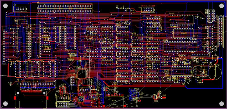

    в первом посте болдом выделил, что на данный момент сделано.
    прицепил скриншот в текущем состоянии - пытался зхмц2 разместить в верхней части, но не получилось... посему она расположена внизу.
    вопрос: насколько необходимы 24сХХ? мб вообще выкинем?
    часы расположатся на боте между слотом компактфлеши и разъемами.
    как видно, внизу-справа свободен кусок примерно 145х30. какие предложения, что туда врисовать? также свободна узкая полоска в верхней части... принимаются предложения...
    Может таки имеет смысл выкладывать куда нить в большем разрешении. Видно не особо то хорошо, или здесь же архивом.
    24сХХ это что? Убей не помню
    Сдвинь батареечный крепеж, а то может выйти что он окажется больше и транзистор с резистором не впаяешь. Слишком близко прилепил.
    исправляюсь:
    там пара 24с512 предлагается в оригинале для хранения всяко-разного. лично мне полезность под вопросом...
    угу. точно.
    ---------- Post added at 17:32 ---------- Previous post was at 17:27 ----------
    Кстате вопрос, разъемы для клавы мыши какие будут? Может как на писюке 2=х этажный сделать?
    Р202 - клава/мышь, Р203 - СОМ-порт.
    А ты про это. Так оно так и не было задействовано. Даже не знаю что и сказать. Ну не разводи. Пусть не будет.
    И кстате не удержусь, про пустое место. Инструкцию по сборке мелким шрифтом туда загнать
    да мне как-то без разницы... можно просто оставить PLS-10, а кому сильно нужно - прицепит...
    :-D
    А если оставить выкидыш и еще сделать разъемы чтобы напрямую втыкать? Все равно и цф и сд карты торчать будут, пусть и разъемы клавы и мыши выглядывают?
    считать эту сторону тыльной? можно и так. тогда уже можно попробовать поместить сюда и VGA, разве что длинный провод будет тянуться на нижнюю плату, что может (скорее всего) отрицательно сказаться на качестве картинки....
    Насчет вга я чесно хз как лучше. Смотри сам, мне оно чесно не особо интересно.
    Еще как вариант: может мультикарту и сд местами поменять. Соответственно мультикарта с разъемами уедет правее и проще будет развернуться. Не?
    ну тут два "за" уже есть - моё и sserg14...
    там по боту поднимается шина данных (рядом с SD-слотом), и еще будут подниматься ADR8-ADR15... тут самое удобное место для этого. но можно будет попробовать. да и с точки зрения юзабельности удобнее должно быть...

    Да вроде и никакой, но вга с этой стороны как то не кошерно будет торчать.

    ну это да. но другого выхода нет... разве что разъемом выкидывать на другую сторону, что есть изврат... %)
    ---------- Post added at 19:40 ---------- Previous post was at 18:34 ----------
    кста по поводу батарейки и транзистора.... то ты в разводке его сдвинул, в оригинале он стоит рядом с R37...
