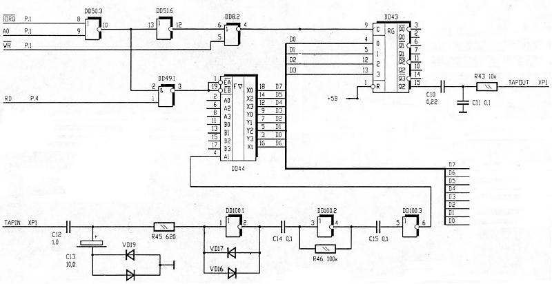

    Вопрос такой, если собрать схемку tape in/out (как на картинке) будет ли она работать на указанном компе?
    И имеет ли смысл всего этого (может есть какие-то другие пути)?

    Скорее всего законфликтует с плисиной. Tape_in в zxmc есть.

    а чего схемка-то такая навороченная? там достаточно половинки микросхемы ТМ2 + по желанию чёто в качестве формирователя сигнала с магнитофона, например 561ЛН1 или 555 таймер.. и никаких конфликтов

    Кто поправит схему, буду только рад (главное, чтоб на P1024 заработала).
    P.S. Про схему спрашиваю не я сам, а наш железячник.

    паяешь поверх D30.2 ещё одну ТМ2, объединяешь ноги питания и 10,11,13 с первым этажом, на 12 заводишь D3, а с 9 снимаешь сигнал что идёт на RC-цепочку на магнитофонный вход. Остальные ноги пусть болтаются в воздухе мож потом пригодятся. Компаратор-формирователь входного сигнала с магнитофона делаешь как тебе больше нравится, выходной сигнал подаёшь на линию КD6 - 5 нога DD27. Всё.

    Благодарю. Надеюсь железячник все поймет. Я в железе ничего не понимаю

    да, если у тебя есть ZXMC Caro, то всё ещё проще - схема магнитофонного входа: http://zx.pk.ru/showpost.php?p=75801&postcount=205

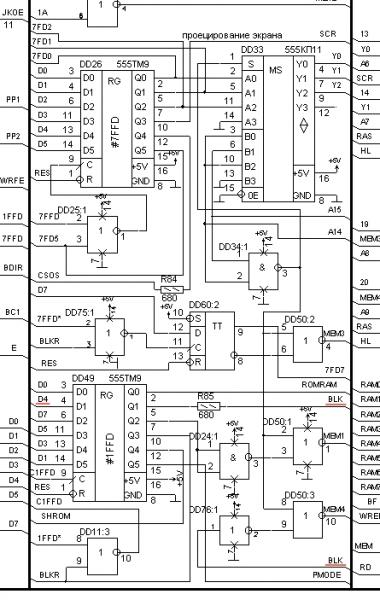

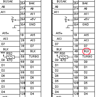

    Вопрос по сигналу BLK (4B) шины ZX-BUS в Pentagonе 1024SL 1.4
    согласно принципиальной схеме сигнал BLK формируется системным регистром DD49 порта конфигурации #1FFD bit 4 который используется для управления расширениям памяти свыше 128к второй разряд.
    а согласно документу Шина ZX-BUS сигнал BLK - указывает какая страница находится в нулевом сегменте (#0000-#3FFF)
    Получается ошибка в схеме Pentagon 1024SL 1.4
