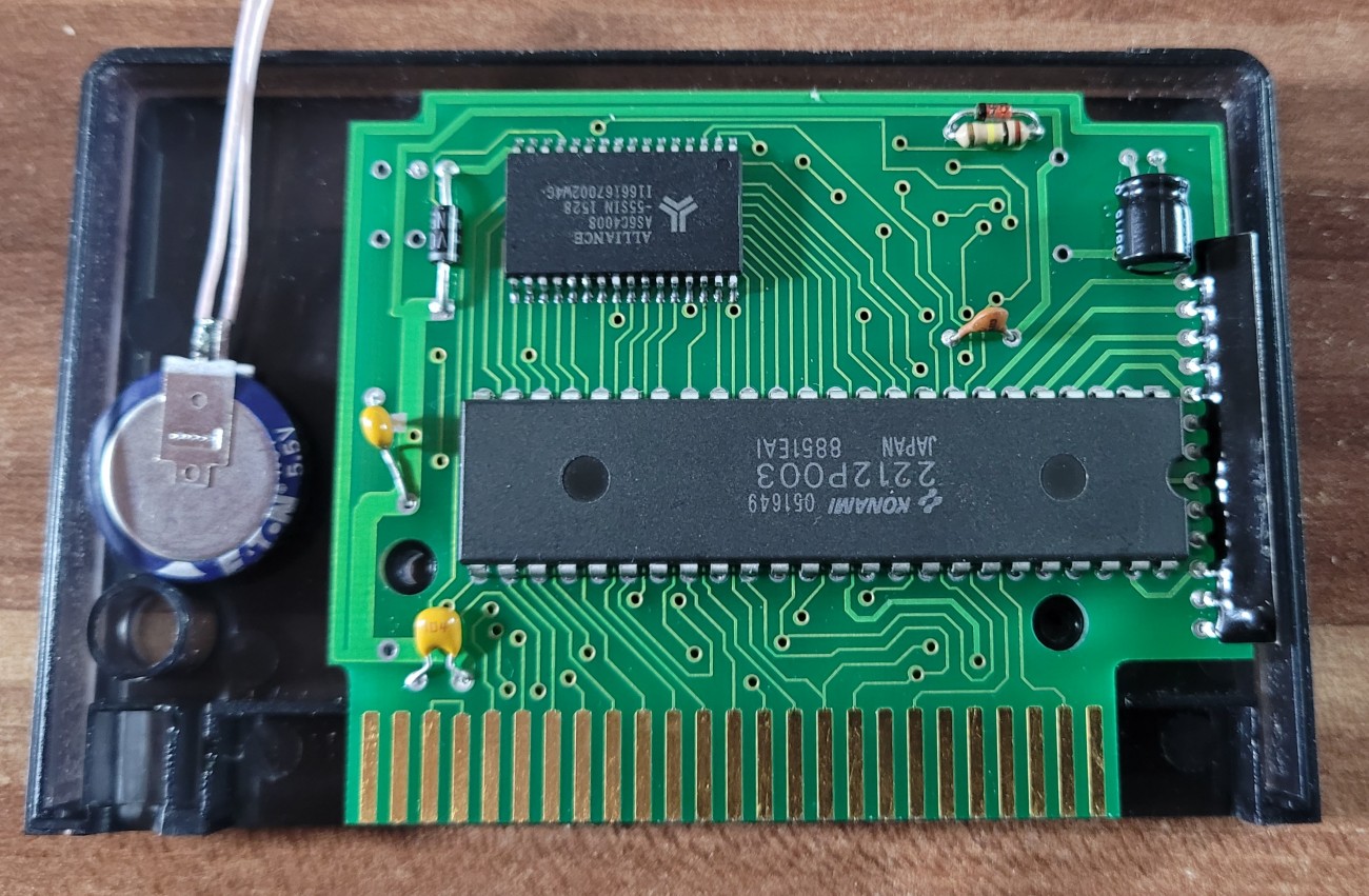

    Я уже почти всё собрал, не хватает только по одной LS74 и LS133. С последней вообще беда - продают либо по 6 евро за 2 штуки из мелкобритании, либо 7$ за 10 штук из Китая. Но мне нужна только одна и тратить лишние бабки на такие редко используемые микросхемы чего-то не хочется.

    Это какой-то звиздец - купить микросхему 74HC133D за адекватную цену оказалось просто невозможно. Либо продают по 2 штуки за 6 евро в Европе, либо за 5.2$ и 2.1$ пересыл за десяток из Китая (подозреваю, что распай). Мне нужна одна штука и за пару евро, но никто не продаёт. Вот уж не ожидал, что купить логику будет такой проблемой.

    В общем, заказал я из Китая HC133 - аж десяток. Местный продаван мне скидывал 19 центов с 6 евро и дальше торговаться отказывался. В итоге был послан. У китайца, надеюсь, рабочие чипы. Осталось дождаться HC74 и HC133 и можно дособрать картридж. Кондер вместо 220мкФ поставил на 100мкФ, чтобы сократить время недееспособности картриджа.

    Фух, наконец-то пришли чипы 74HC133 из Китая. Целая эпопея была их заказать. Чипы оказались больше посадочного места, так что пришлось паять со сдвигом в сторону, иначе припаять чип без фена было бы невозможно. Подключил goldcap - ОЗУ данные держит. Для прошивки используется утилита ROMLOAD.
    Единственное изменение, которое я внёс - это поставил 330мкФ 6.3в электролит вместо 220мкФ 16в. БОльшая ёмкость электролита позволяет комфортно работать с Карнивором - можно дождаться появления главного меню, нажать ESC и спокойно загрузиться в ДОС. Через 15-20 секунд картридж активируется и его можно заново прошивать.
    Собственно - вот готовый карик:
    Большое спасибо Ptero за отличный проект! Надо бы его выложить в наш репозиторий...

    Конденсатор держит игру примерно месяц, потом она стирается.
