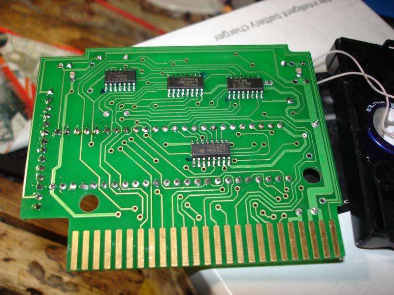

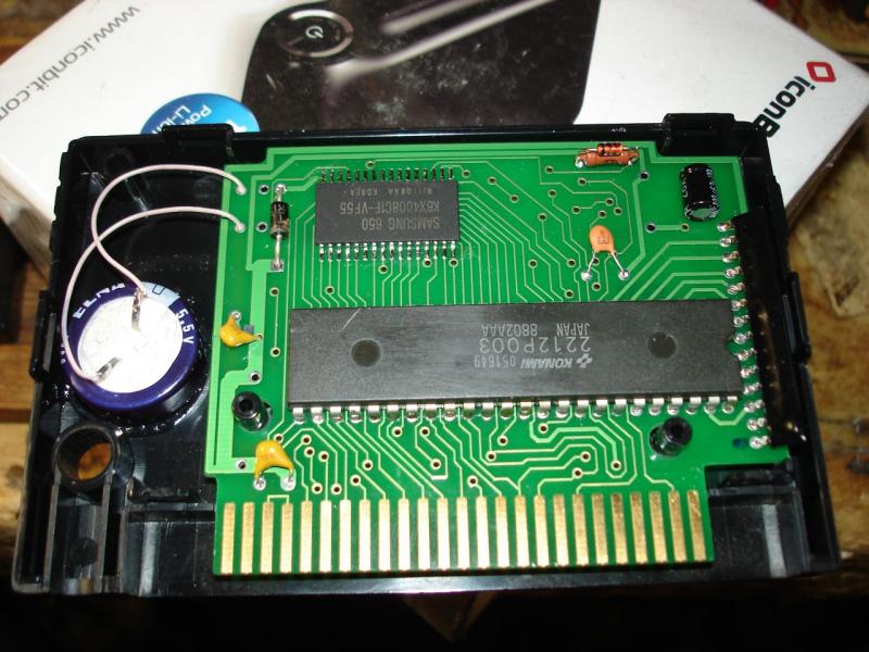

    собственно вот что получилось , просили добавить фоты
ID:	56586   Нажмите на изображение для увеличения.

    Цитата Сообщение от ptero Посмотреть сообщение
    гораздо правильней было бы засунуть эту матрицу прямо в SSC чип.. и ног столько не пришлось бы лишних иметь.. а теперь надо или плату заново разводить или лепить сверху на проводках ПА-шку
    Такую матрицу в чип пихать геморройно технологически, она лазером подгоняется по точности. А ПАшка не всякая лизэ, те которые за гуманный прайс десятибитные, а 12битная уже по цене ни в какие ворота, потому-что существует в природе только в виже керамика/золото.
    ЦАП этот и на 5% резисторах слепить можно. Петь будет. На 8-битных сэмплах, и 11 битах общего разрешения упираться нет смысла от слова вообще.

    Спустя 5 лет я теперь могу тебе эту фабричную платку подкинуть благодаря помощи Ptero и Greywolf. Уже положил тебе в посылку.
    Похоже, что для сборки этой платы придётся раздербанить SCC карик, так как такую матрицу и чип найти в свободной продаже не получится.
    Подскажите какие диоды нужно ставить? Вот тот большой диод можно заменить на 1N4148?

    Думаю, нет, но можно поставить любой диод шоттки в корпусе с выводами из проволоки.
    В целом достаточно интересном месте диод поставили. Интересно в чем задумка? На вскидку предположу - для ограничения тока зарядки супер-конденсатора.
    Да и второй диод (импульсный) тоже оригинально используется, точнее схема на ИД7 с выбором ОЗУ по чип-селект.
    Что не схема, то кладезь мудрости.
