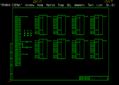

    Т.е. при загрузки с дискеты быстродействие системы практически не тратится.
    Многозадачный флоппик? )
    Открылся файл PKRAM.SCM с образа SOUZ-NEON_ASPEKT_DOC_.dsk
    УК-НЦшной версией редактора CIR
    Многозадачная операционная система. Причем, весьма неплохо (судя по всему) написана.
    p.s.: Интересно, в который раз я ругаюсь на твои нечитаемые скриншоты? )
    Если ещё и целиком на ассемблере - ха! удаляем все компиляторы Си )
    p.s.: Интересно
    Скрин так и выглядит в редакторе, открой в эмуляторе сам - заодно оценишь с форматом и редактором этим можно сотрудничать?
    Редактор я запускал с системной дискеты
    потом переназначил DK на образ SOUZ-NEON_ASPEKT_DOC_.dsk
    и ввёл имя файла PKRAM.SCM на запрос после выбора "Загрузить(Прочитать)" в редакторе.
