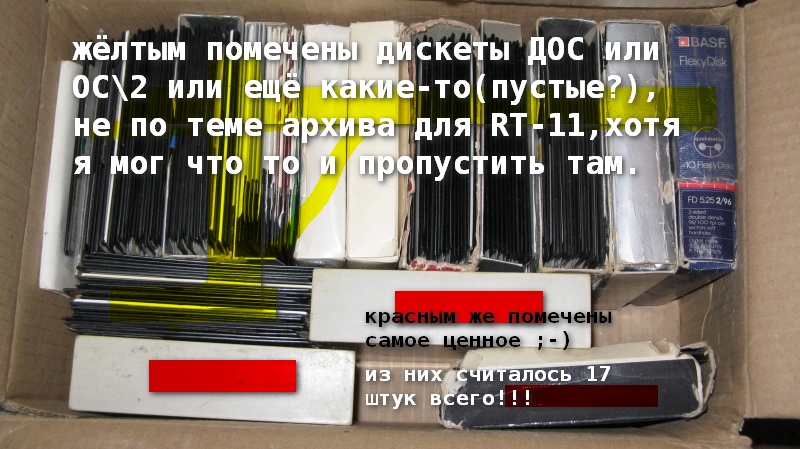

    Единственное условие Сергея было - вернуть ему эту коробку считав оттуда всё что можно по возможности. Предлагаю вместе решить \ подумать как быть >>>> имею в виду MX-ксовые дискеты (самые древние из всех
    что есть в коробке)
    Картинка пока такая :
    и вот среди жёлтых помеченных вполне могут быть 11\16 или даже УК-НЦ
    я мог пропустить. Из красных помеченных считалось 17, только две из
    них по теме Неона (их я авторам эмуляторов уже выложил, они то же
    с ошибками считались можно взять тут > http://archive.pdp-11.org.ru/vid/
    это asp0015.rar и sf001.rar.
    Плюс вои тут http://zx-pk.ru/showpost.php?p=773707&postcount=421 - я выложил asp009.dsk - это одна из моих 17.
    (ну путать с 17 которые насчитал Титус!!!)
    Не знаю как быть с древними дисками MX. Не хочу их бестолку "мурыжить" лишний раз. Там скорее всего архивы по теме АСПкорп. и КУВТ86 (то есть ДВК-2М+БК0010). И сейчас не подключен системник с 5" читалкой, поэтому не ждите новостей прямо вот завтра, лады? ) Коробка у меня. Контакт. инф. ув. Сергея Фоменко у меня есть (так же как и у него моя).
