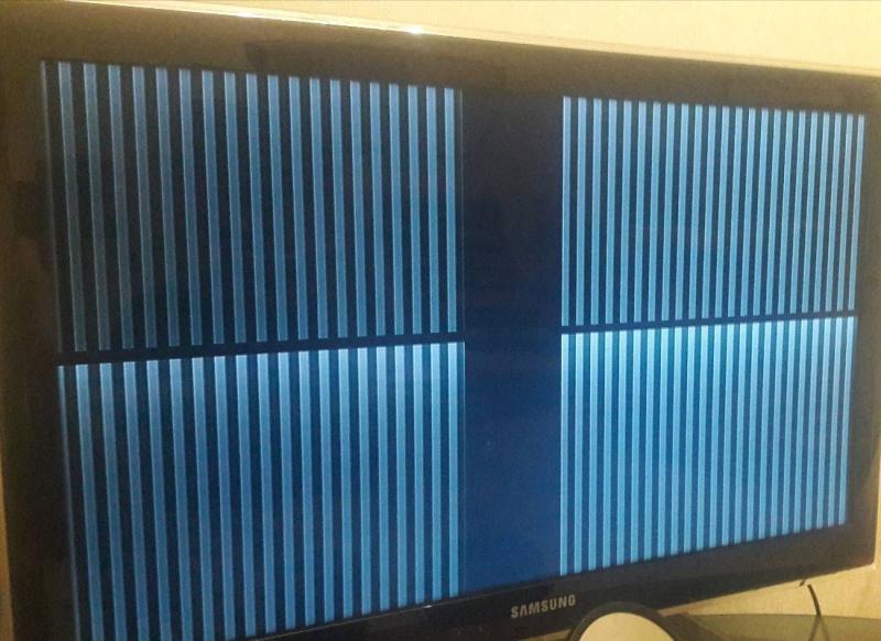

    Союз-неон при включении издает осмысленный короткий звуковой сигнал и отображает зависон

    Есть предположения примерной локализации поломки и куда можно первым делом глянуть осциллом?]

    На экране видно что синхронизация инвертирована. Надо снять осциллограмму синхроимпульса и выложить здесь.
    Проверить сигналы на процессоре ACLO и DCLO, должны быть в высоком уровне. Причем DCLO должен появится раньше чем ACLO. После DCLO должен появится сигнал INIT (проверить).

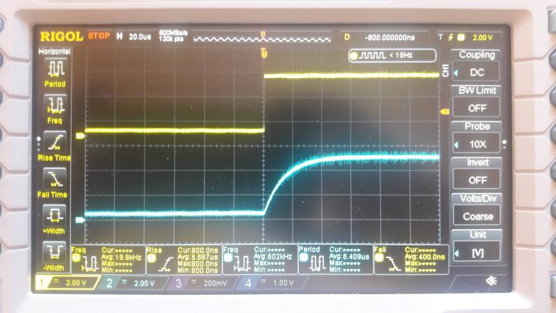

    Синхронизация, нога 9 разъема Видео: Нажмите на изображение для увеличения.

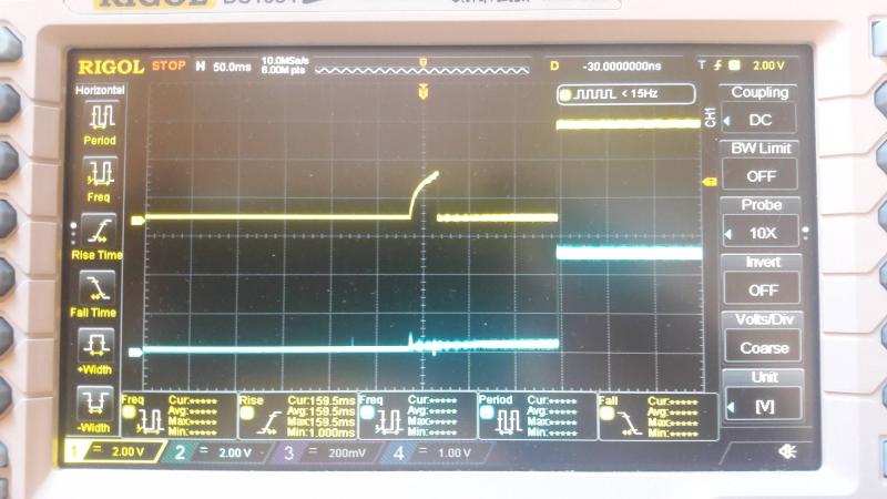

    ACLO (голубой) и DCLO (желтый):Нажмите на изображение для увеличения.

    DCLO (голубой) и INIT (желтый): Нажмите на изображение для увеличения.

    ACLO не очень хорошо появляется, но может этого хватает для запуска. Далее проверить сигнал SEL.

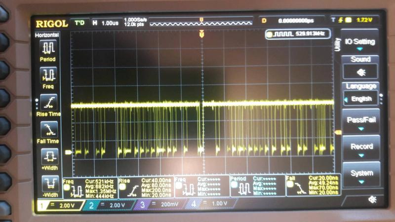

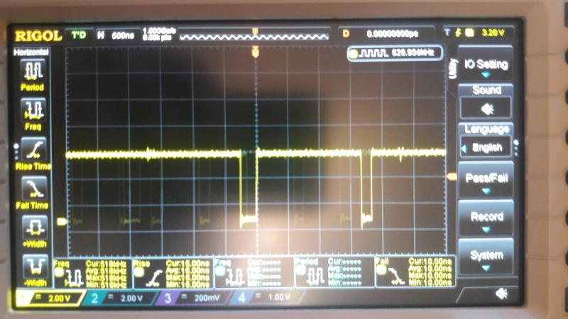

    Четким и повторяющимся SEL увидеть не смог, не знаю как должно быть.
