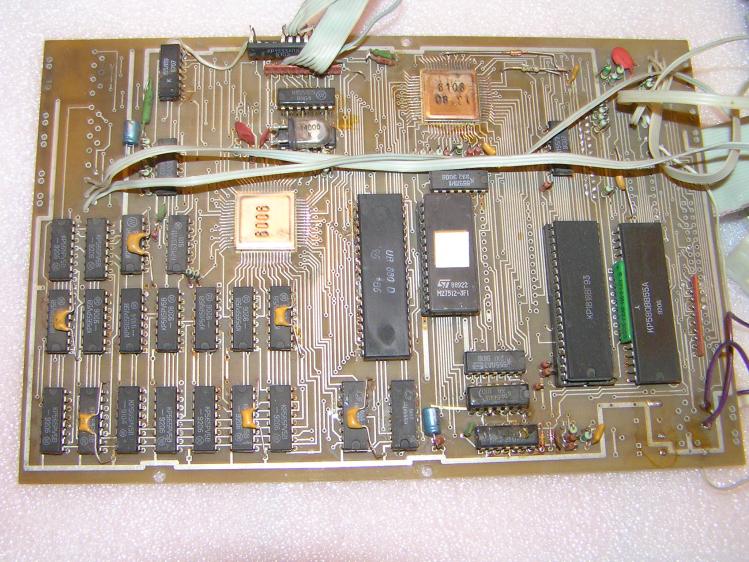

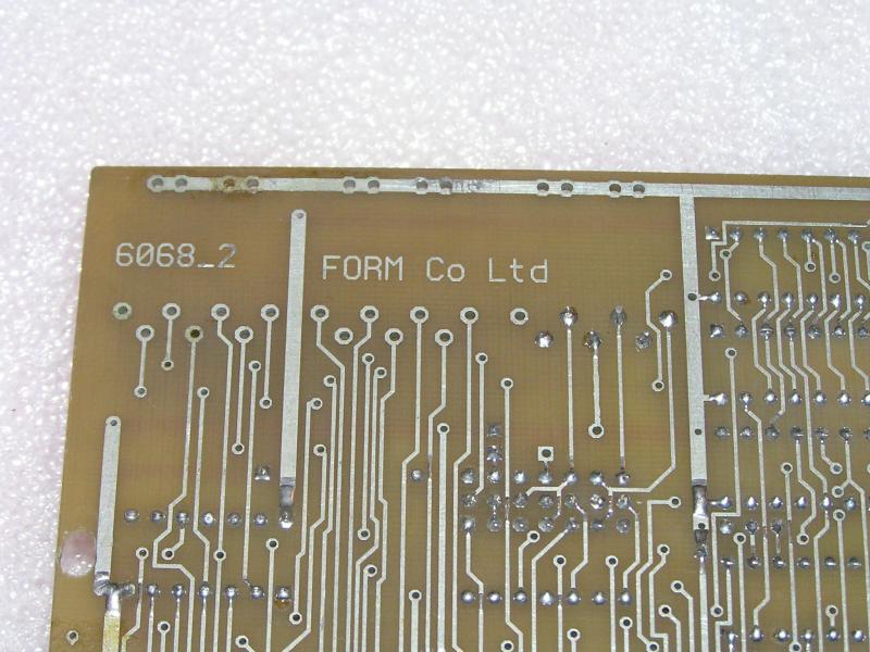

    Вот попалась такая вот платка в составе компьютера. Хотел бы довести до ума. Подскажите что за платка и если у кого есть, скиньте схемку & описание.

    Заранее спасибо!

    Плата сия называется "Нарком", производства компании "Форм". По этим данным её и искать здесь на форуме.

    Ищи схему так называемого компьютера NARCOM ("Народный Компьютер") от фирмы "Форм".
    Выполнен на БМК 1515ХМ1 с маркировками 6006 - собственно Спектрум и 6108 - TR/DOS и музыкальный сопроцессор.
    Если надо схему, напиши в личку.

    Спасибо всем за быстрый ответ!
    caro - написал в личку.
