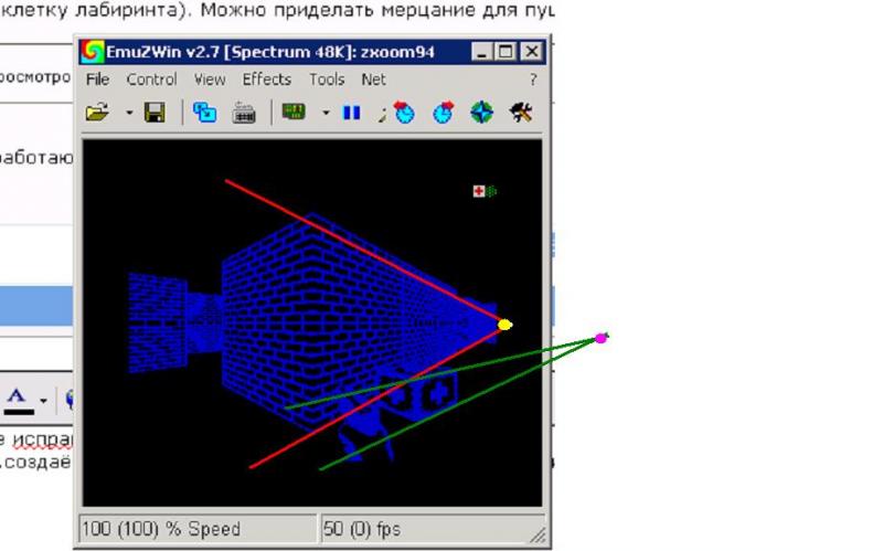

    Цвета так и не исправленны.
    А перспектива аптечки не совпадает с окружающей обстановкой...создаётся впечатление,что аптечка слегка переходит из 3д в 4д если не в 5д.
    Иллюстрация выше сказанного:
Название:	точка схода.jpg
  4. #524
    25.09.2009
    Одесса
    2,312
    96
    187
    90 сообщений
    Сиревенькая - точка схода аптеки
    Поносно-жёлтенькая - точка схода стен.
    Хотя при фронтальном обзоре они почти совпадают.(почти в смысле у аптеки она слегка выше)
    ---------- Post added at 15:42 ---------- Previous post was at 15:37 ----------
    Ну это всё терпимо,но вот отсутствие динамических теней,карт освещения ещё больше усугубляет всю картину

    Ну вот. Сначала был согласен сделать один вид, как у трупов. А теперь и перспективы мало. Подправлю самые вопиюще неправильные спрайты аптечек, если останется место. Пока есть еще последний свободный килобайт, берегу для генератора.
