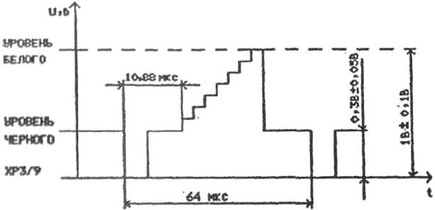

    Приехал заказанный ZX VGA kit, я его собираюсь собрать (хехе) и прицепить к УКНЦ. Но покуда вопрос, какой в УКНЦ пиксельклок?

    Отвечу сам себе.
    Если верить рисунку 13 ("Структура видеокадра") из «Персональный компьютер УКНЦ» №1 1995 год, то при длительности строки в 64мкс на отображение собственно строки отводится 51.2мкс. Что при горизонтальном разрешении в 640 точек на строку дает пиксельклок в 1/(51.2/640)=12.5МГц.

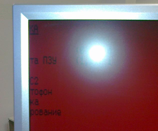

    Первое подключение наспех (прошивка 2.0.9, только с R каналом).

    Второе подключение:

    И это на прошивке, рассчитанной на 14МГц (или авто) и заточенной под спектрум. Теперь надо ее подпилить под УКНЦ

    Второе подключение:
    А какой же это видеорежим получился?
    Чтобы на экран полностью помещалось?
    Ну да, и отцентрировать.
    Конвертор выдает стандартнейший VGA сигнал - 640x480 при 60 герцах кадровой частоты. У самой УКНЦ видеорежим в смысле формирования ТВ развертки всегда один и тот же.

    Выглядит все это вот так:

    Горизонтальная развертка более-менее настроена, в строку влезают все 80 символов. Осталось донастроить вертикальную.
