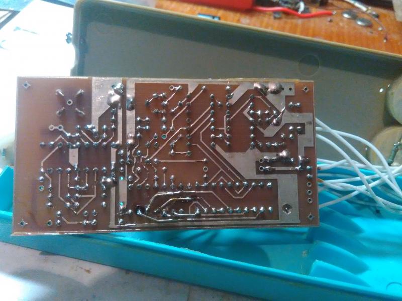

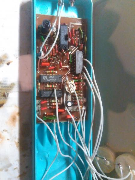

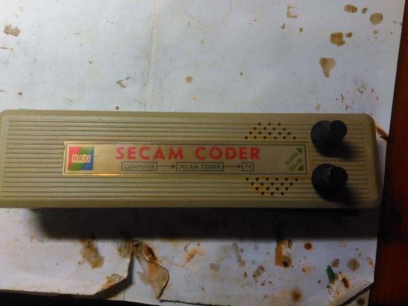

    Ленинградский вариант, достался с авито...Нажмите на изображение для увеличения.
    LED пишите померяю....
    но
    Вывод 3 микросхемы DD2.1 (К561ТМ2) отрезать от остальной схемы, на него подать строчный синхроимпульс (СС) с компьютера из точки, скажем, вывод 13 DD11 (ПК Зонова) до смешения его с КС;
    так и есть....
    в данном варианте катушку регулируемую поставили , а с платы срезали .....
    в итоге дин7 -земля, звук, +5в , rgb , СИ, СС, динамики там же...
    жду дин7...как придёт отпишу результат...

    У МЦ-31 и МЦ-33 ЛЗЯ находится на материнской плате, она общая для набортного SECAM и модульного PAL, т.е. на модуле её не должно быть, а тут - есть. Эта же плата больше подходит к МЦ-2/МЦ-3 (МЦ-1 совсем дургой, там микросборки). Паяется 1:1 с обратной стороны от субмодуля SECAM.
