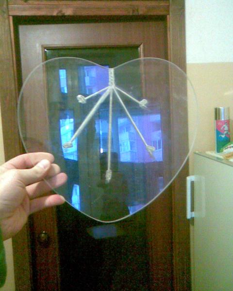

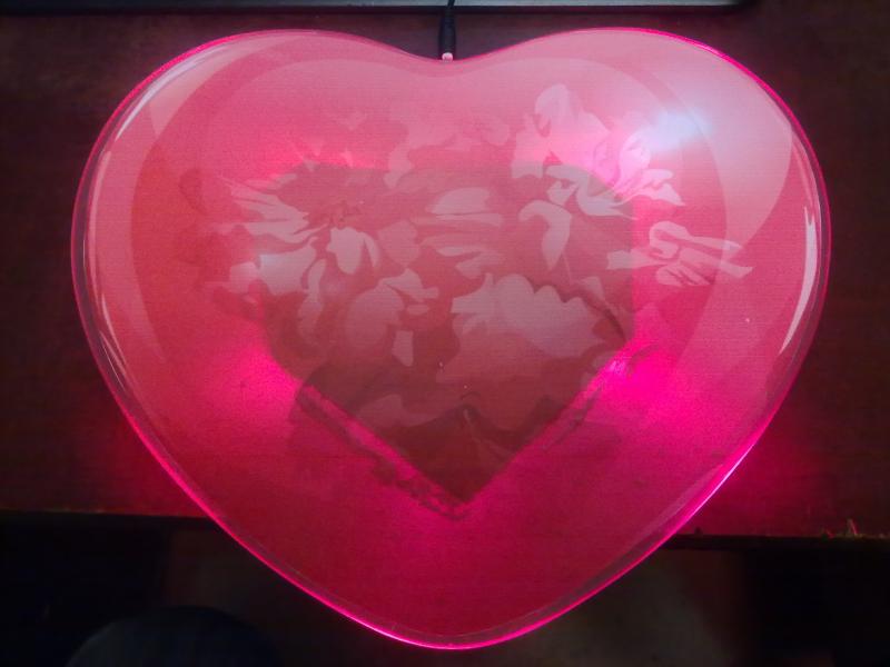

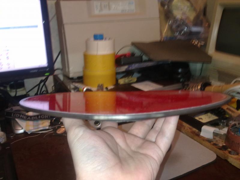

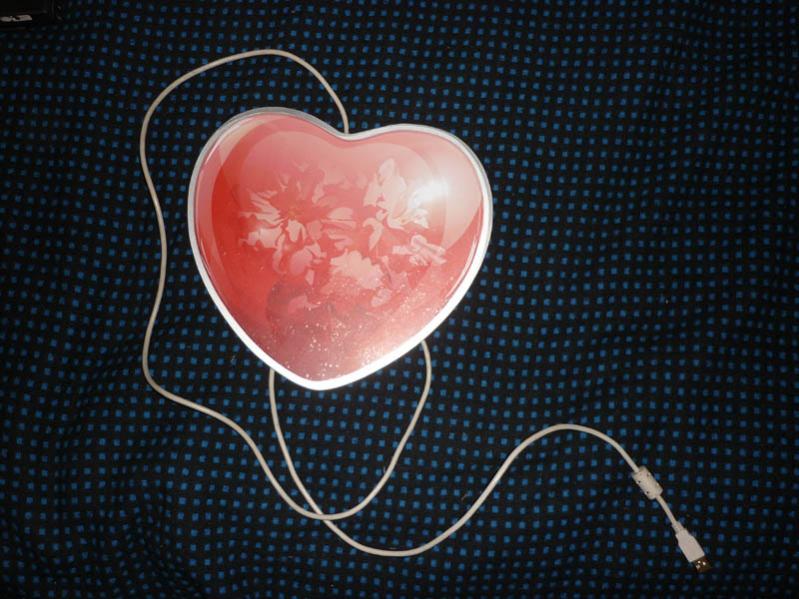

    На последней фотке я так понимаю - это нижняя сторона? А первые фотки... само сердечко объемное чтоль, не плоское?
    Да, и зачем красить, чтот не сильно понятно... Можешь еще фоточку сделать в выключенном состоянии?^^
    На последней фотке коврик с темноте со включенными светодиодами.

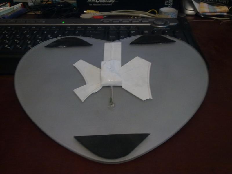

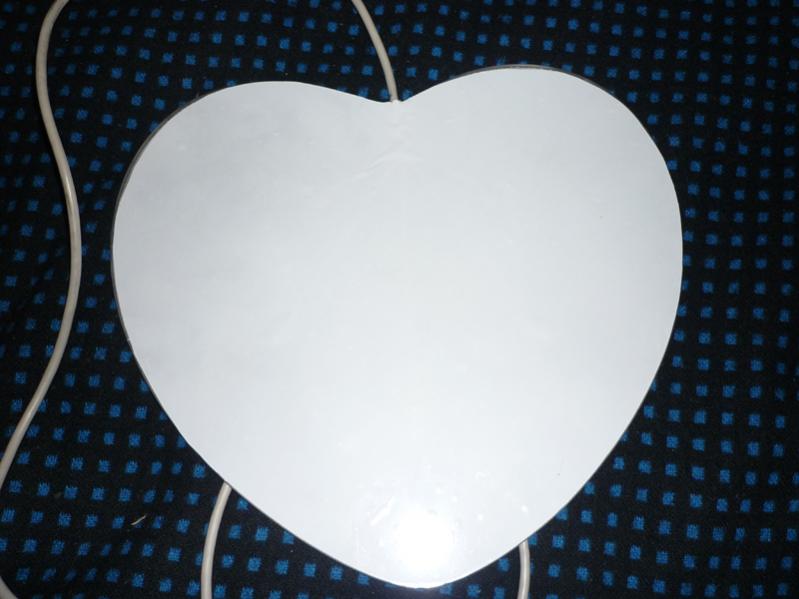

    Окрашен он для того чтобы светодиоды не просвечивали сквозь принт на оракле. 5 светящихся красных пятнка смотрятся както неочень (рис. 1 неудачный вариант окраски).
    Цитата Сообщение от Atari Посмотреть сообщение
    ZXSlaver, т.е. само сердечко покупное в нем самопального только подсветка?
    Отвечу обоим сразу. Нет, сердечко не выпуклое и не покупное. Поверх оргстекла наклеена распечатка с сердечком на оракле. Сама картинка выглядит как объёмная. Была в формате корела, в ней уйма слоёф.
    рис. 2 > Нижняя сторона. Отклеил ораклу прикрывающую светодиод. Также можно видеть резиновый "ножка". Они из пористой резины от старого коврика, аккуратно разрезанного пополам по толщине.

    Судя по первым фоткам сверху закрашивается до полной непрозрачности, а верхний розово-красный цвет - это только цвет наклеенного оракла, т.е. светодиоды светят только через "бока" всей конструкции не просвечивая верхнюю часть, правильно?
    ---------- Post added at 12:27 ---------- Previous post was at 12:26 ----------
    А сколько у зарядки нокии вольтаж? Норм если от USB питание взять?
  6. #16
    13.10.2008
    Нефтекамск
    186
    Да. закрасил всерху полностью иначе просвечивало насквозь, получалось не ня. Светится только торец коврика. По идее можно было соскоблить краску по краю до "оркала", но на это ужо не было времени и желания ^_^
    У нынешних зарядок ноклы вольтаж обычно ~5V. Да USB в самый раз. Главное не перенагрузить его количеством светодиодов. Я для ковра думал есчо сделать проводок от дохлой зарядки с USB на другом конце. Но вот тока хз нужно ли. Ведь ковёр юзается чаще всего с ноутом, а это доп. пожиратель батарейки ^_^

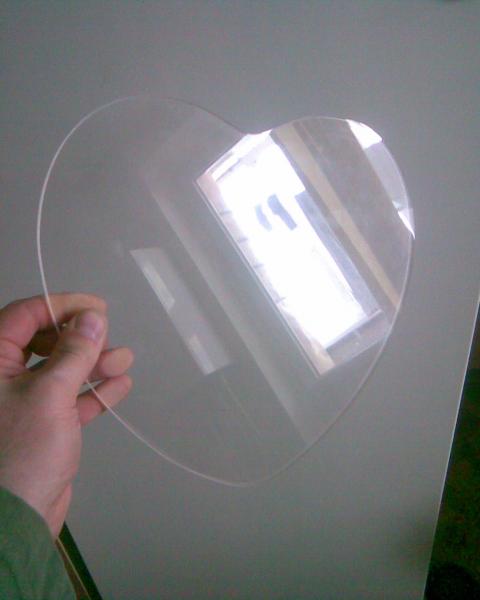

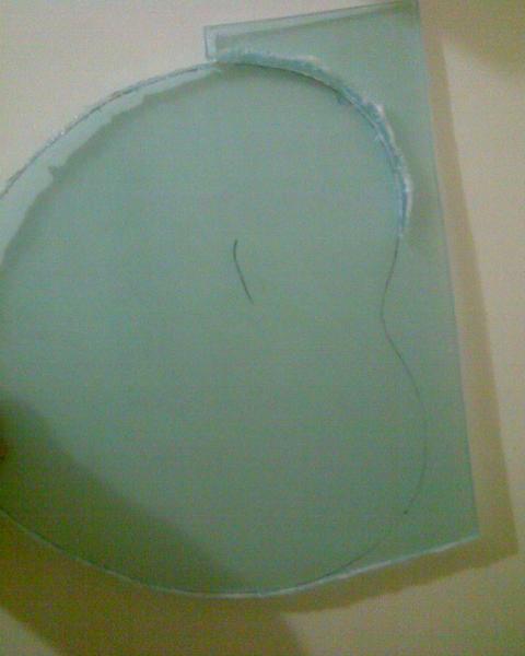

    Что-то даже забыл, что фотки выложить обещал... помню много нафоткал, тольк вот что-то не всё еще нашел... в общем пока что есть
