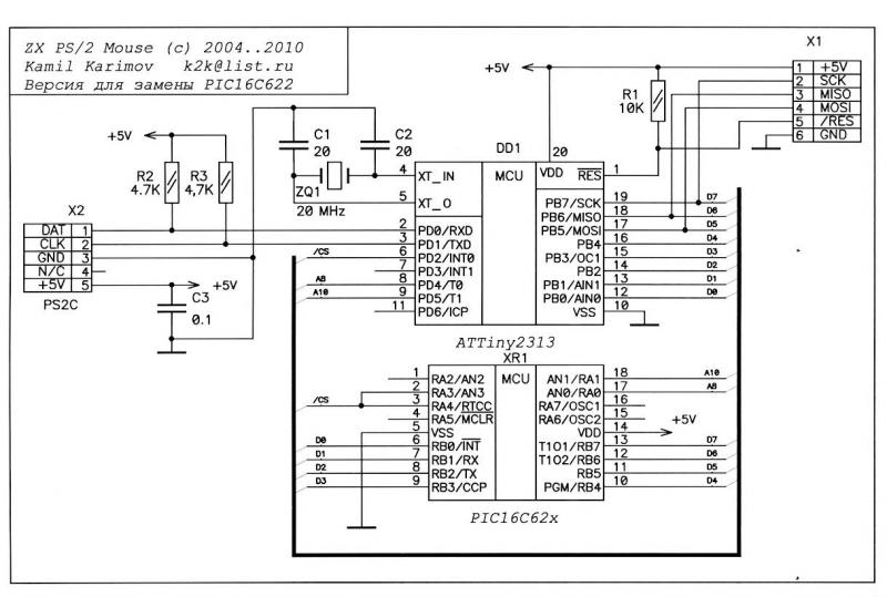

Подскажите, пожалуйста, какую мышу можно прикрутить к версии Pentagon 1024SL v1.4 и на какие пины разъема XS5 её цеплять.
Для полного счастья не хватает поиграть в ворона с мышкой :-)

В Pentagonе 1024SL v1.4 предусмотрено применение COM-mouse найти рабачую COM-мышку довольно сложно, что-бы использовать PS/2 Mouse существуют ли прошивки для данного контроллера или поступить проще для применения PS/2 Mouse+ps/2 клавиатуры использовать ZX_Multi_Card.
Схема такого контроллера получается упрощенной, поскольку на плате Пентагона 1024SL
уже имеются элементы дешифратора обращения к портам мышки.
Схему смотри выше.
PS. Поскольку для упрощения, из схемы удален буфер шины данных, прошивка для данной схемы будет своя.
Выложу чуть позже.
Если буфер всё таки оставить, то будет работать и старая прошивка. Цена вопроса - один корпус АП6.
