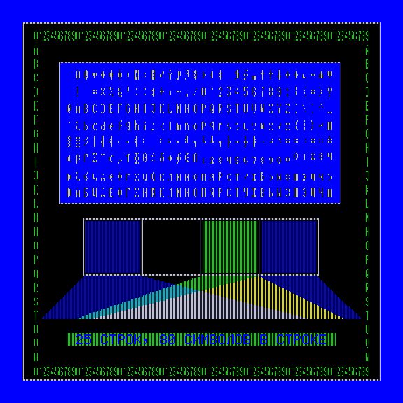

    Скажите, никто не сталкивался с таким дефектом: Во всех программах в режиме 512 точек (80 символов в строке) происходит вырождение символов. ОТ "1" остается только точка сверху, на других символах - выколотые участки. Cамое интересное, что эффект периодически самопроизвольно то появлялся, то пропадал. Когда эффект исчезал - символы становились как бы "жирнее". Эффект присутствовал всегда, с момента покупки, вне зависимости от того, на что производился вывод информации - на ламповый Ч/Б телевизор, на монитор, или на scart современного цветного ящика.

    Вектор Кишиневский версия с емкостной клавой. Для ясности могу вечером попробовать фотографию теста с экрана сделать и выложить. Я не до конца разобрался в реализации видео у моей шарманки, но такое впечатление, что символ формируется путем мультипликации нескольких планов, и один из планов просто не видно. Тесты памяти проходят все. Вырожденность символов всегда одинаковая, вне зависимости от того, в каком месте экрана этот символ расположен. Всегда выколоты одни и теже точки у изображения символа. У "единицы" всегда отсутствует вертикальная "палка", у двойки всегда перебит "хребет" - и т.д. Если бы у Вектора стояла ВГ-ха, то я бы точно сказал, что это она глючит или слетел знакогенератор. Но у Вектора символы - это чисто программная графическая сущность, потому о битости знакогенератора говорить нельзя.

    А если комплект тестов запустить там где он в разных режимах заливку делает что получаем?

    tki, Оно?
    14.01.2011
    Екатеринбург
    13
    tki, Оно?
    ДА! ДА! ДА! от чего это?

    Причина в том, что одна из плоскостей не отображается, вероятней всего 2-я.
    Я симитировал такую ситуацию отключив в своем эмуляторе 2-ю плоскость.

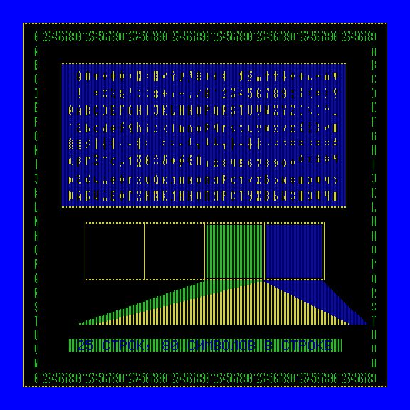

    Кстати, у меня и первый квадрат - черный. Как же она тогда цвета выдает? Где искать? Какая микруха напрашивается на бокорезы :-)
    т.е. вот так?
