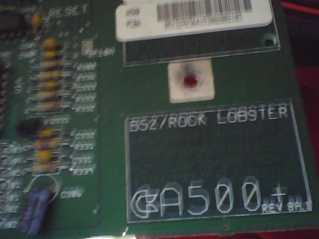

    Без дискет и без винта,а если я впаяю метр и плюс выносной ещё 512кб будет 1,5 или там тока 512кб или метр ?
    на матери у тебя однозначно 512к,на плате расширения тоже 512к...
    у тебя такая ревизия матери :

    Не рассмотрел точную ревизию,не было гранёной отвертки ,чтоб экран снять,чипы только увидел,ну и вроди не плюсовая.

    Снимай экран и смотри ревизии чипов, например ранние агнусы не могли видеть больше 512-1мб чипрама, расширять без замены агнуса смысла нет.

    да,изи прав... смотри самую толстую микруху на плате... почитай ее номер.

    easy_john, разве полуметровые агнусы ставили на пятисотки? Или это на более старых платах, где ОЗУ РУ7-ми набрано?
