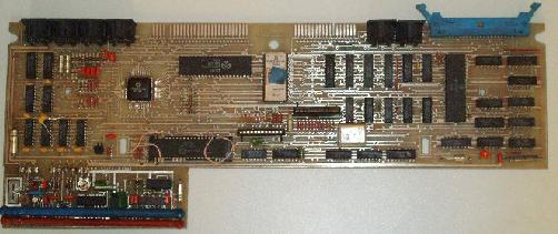

    27.01.2005
    61
    По умолчанию Ещё одна идентиффикация спекка!
    Немогу понять что за машинка.., корпус и клава от кворума!
    веутрях стоит AY-3-8910.., в кворумах он разве был?
    слева в углу разъёмы под питание магник и ТВ, в правом джойстики и флоп вроде..
    посредине системник...
    И ктомуж нету кнопки ресет на корпусе!.. У кворума она вроде была сзади, а тут нету!
    вот и что ето?..
    П.С: фотку немогу сейчас выкинуть, посеял шнурок от фотапа!

    27.01.2005
    61
    ПЗУшка вродь КМ573РФ8А
    В левом углу платы, надпись "SEM 2.1"

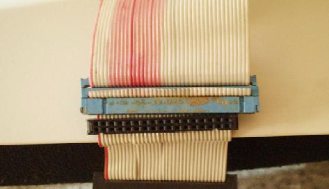

    почаму там разъём больше на 2-а пина, чем шлейф от флопа?
    А у (системного) для левых влопов разьёма распайка расходится со шлейфом.., или я что-то тут недогоняю...На флопе 15дарка2, на спекке 11дырка6.., т.е количество "пинов" одинаковая, но дырка в разном месте, соответственно я немогу подпаять флоп! (флоп TEAKовский, но и флоп электроника немогу подрубить )

    Цитата Сообщение от poison
    тоок вот загвоздка, объясните мне,т.к. я 3.5. флоп не видел на спекки в жизни )
    это у тебя шлейф на два провода меньше!!!!
    у меня на скорпе и 3,5" и 5,25" на одном проводе висят!!!
    я его сам обжимал-обстукивал
    З.Ы: не бейте за ламерство, но в бэта диск контроллерах я полнейшай дуб,т.к. видел их давно и особо то не разбирался
    эти уроды лишние на их взгляд "земли" убрали. ориентируйся по дырке.
    и вообще подождал бы скорп.

    27.01.2005
    61
    Видим на фоте разницу?
    Тады объясните как это синее большое чудо воткнуть в флоп 3.5 если там дырка меньше?))

    А вот и спекка, которую так долго идентифицировал
    Что скажите Кворум это?
    В теме...
    27.01.2005
    61
    Цитата Сообщение от caro
    Уж поверьте мне это и не Кворум и не Магик.
    Вероятнее всего это Ижевский Компаньон или
    что менее вероятно Новосибирский Форум.
    Их тоже собирали в таких корпусах как Кворум и Магик.
    А в нижнем левом углу это Секамовский кодер
    с аналоговой линией задержки.
    С уважением Камиль Каримов.
    Ох ёп )
    ладно забейте, этот спек один чел забрал! Вот тока почаму-то я думаю, что спектрум у него валяться буит
    Есть ещё один спек, тоже не могу врубиться что это.., судя по всему ваапче конструктором продовался %) Фотки кину на днях!
