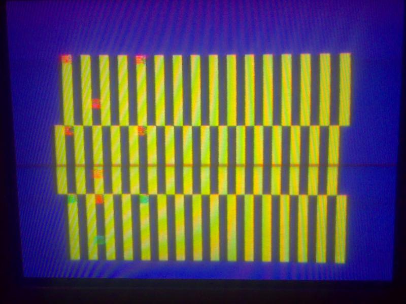

    спаял значит я плату Ленинграда, любезно предоставленную мне MV1971.
    при включении растр есть, ставлю проц, пзу, озу и вижу такую картину
    мультиплексоры D17, D18, D19 поменял - результата 0
    на ноге 1D32 - 1 (т.е. /CSRAM не активный)
    на входах D12 сигналы есть, на выходе 1.
    заменил D12 - то же самое.
    подскажите плз где собака зарыта

    Ну что вы блин как всегда скрытничаете! Тут разве ясновидящие сидят?
    Где фотка изображения шахматного поля? Где фотка матраса? Запускался ли тест памяти. Рискуете нарваться на молчание, никто не ответит. Так только про смысл жизни можно вопросы задавать, а не по запуску платы.
    Плата я так понимаю свеже собранная, так что первым делом пробежаться тестером и прощупать напряжение на каждой микросхеме, что бы исключить обрывы по питанию или общему проводу.
    Растр есть, значит тактовый генератор и счетчики работают. Мультиплексоры тоже вероятнее всего будут в порядке.
    Сейчас надо добиться шахматного поля. Нужно включить без процессора и ПЗУ (надеюсь они на панельках?) и посмотреть что будет на экране, фотку запостить сюда. Что означает фраза "ставлю озу"? Это РУшки в панельках что ли? РУшки должны стоять, обычно их впаивают что бы не было гемора с пропаданием контактов.
    Если шахматное поле есть, то вставить процессор без ПЗУ и включить и посмотреть есть ли матрас. Фотку сюда.
    А потом вставить тест-ПЗУ и посмотреть что он выдаст. Если нету, то просто ПЗУшку с бэйсик 48.
    Всегда так делаю, по ходу дела становится видно куда копать.
    Обычно самое распространенное это обрывы и сопли. Реже бывает РУшка дефектная или какая-нибудь микруха с заводским браком.
    ЗЫ. И раз уж упоминаются обозначения типа 1D32, то необходимо давать ссылку на схему, а то схем много вариантов и обозначения отличаются.

    valeron, cхема отсюда - http://sblive.narod.ru/ZX-Spectrum/L...ningrad48k.htm
    что с пзу, что без картина одинаковая
    проц, озу, пзу стоят на панельках (панельки цанговые)
    питание до всех микрух доходит, проверил первым делом

    В Ленинград-1 RAS ОЗУ и CLK связаны между собой. Поэтому очень часто сбоило заранее провереное ОЗУ при тесте. Причём ошибку выдававало каждый раз по разным адресам. Лечилось очень легко. Расположи плату так, чтоб ОЗУ было слева. В верхней процессора, точнее из-под его верхней части слева, идёт дорожка на RAS ОЗУ. Аккуратно её разрежь и в этот разрыв впаяй резистор 120-150 ом. Сбой как рукой снимет.
    Но это на будущее. А сейчас добейся шахматки для начала. Проверь все чипы на логику работы.
    Не понял, ты без процессора имеешь ввиду или с процессором и без ПЗУ?
    Потому что с процессором без ПЗУ должен быть матрас. А шахматное поле плата выдает без процессора.
    Хм, то что на этой фотке никак не похоже на шахматное поле ленинградки. С другой стороны понятие шахматного поля у разных спектрумов выглядит по разному, может для твоей платы это и есть шахматное поле. Имхо в любом случае картинка без проца и с процом должна отличаться. Может у тебя проц не запускается? Посмотри сигналы на процессоре без ПЗУ. Нажми РЕСЕТ и даже тестером можно ориентировочно оценить - шина данных должна давать 4-5 вольта, шина адреса около 2 вольт. На CLK должны быть импульсы, заодно проверь Wait, NMI, BUSRQ, INT, HALT, RESET, из-за них проц тоже может не запускаться.
    И все равно ты слишком лаконичный, не люблю так сидеть гадать умозрительно.

    Всем откликнувшимся спасибо, тему можно закрывать.
    был непротрав между А0 и /RESET`ом
