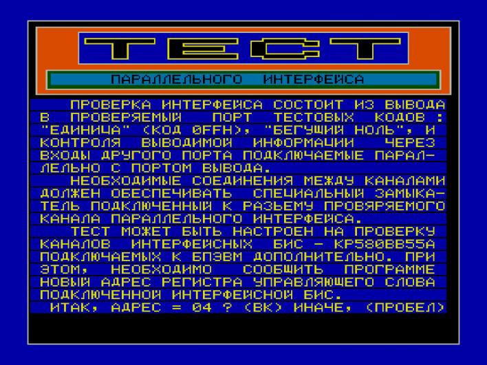

    Я проверял ВВ55 в Векторе-06Ц, выводы соединяются без резисторов, программа "Тест устройств".
    Скрины прилагаю, в одном из них есть схема коммутации выводов,
    а прогу недолго сделать под свой комп.

    Я просто тестером смотрел выходы. Загоняешь в регистр уравления код #80, и осылаешь в порты 0/1.

    Я просто втыкал проверяемую ВВ55 в какой-нибудь комп, где есть ВВ55 (в моём случае Орион-про) и после этого смотрим работает комп или нет. Для надёжности логическим пробником контролировал сигналы на выходах ВВ55.
