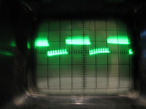

    [вот что на 5 ноге D5
    Последний раз редактировалось sergei; 08.02.2011 в 19:17.
    т.е. что-то есть? Помельче "план" сигнала сделай. Но похоже что там порядок.
    Смотри D5 3,2,6,7.
