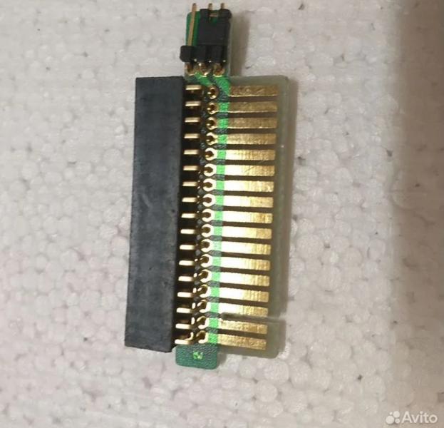

    Купил на доске объявлений переходник для подключения 3.5" дисковода к разъему 5.25". На РС все работает отлично, а на Пентагоне 128 при обращении к дисководу слышно, как раскручивается шпиндель, но светодиод работы дисковода не загорается, перебирал все варианты A, B, C, D - без толку. Один раз случайно воткнул переходник со смещением на один пин вправо и при этом дисковод засветил лампочкой при обращении к диску в режиме А, но шпиндель естественно не раскрутился. Никто не подскажет куда копать? Переходник такой:Нажмите на изображение для увеличения.

    Перемычкой, по словам продавца, выбирается диск А или В (на РС), на Пентагоне ее положение ни на что не влияет.
    а на этом пентагоне хоть какой-нибудь дисковод работает? если да - то какой и как на нем стоит перемычка выбора дисковода?
    не должно такого быть. по фото - перемычка на 34 ноге, это сигнал DC/RDY, к выборке A/B никаким боком не относится. а в спектрумах этот вывод вообще не задействован.

    Serg6845, разумеется, 5.25" FDD работают без проблем. Все, разобрался, надо замкнуть контакты 10 и 12, все заработало...
