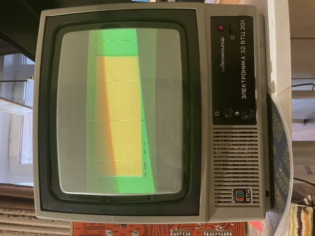

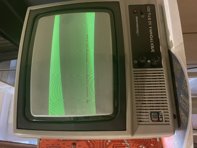

    Добрый день! Недавно приобрёл неисправный монитор Электроника 31ВТЦ201 и тут понеслось. Первым делом замерил блок питания на аналогичный МП3-3. В обязательном порядке заменил все электроплиты в нем. Установил в монитор, не проверив напряжение по линии 100 вольт . Услышал небольшой хлопок в области блока развёртки. По итогу блок выдавал 135 вольт. Удалось снизить напряжение до 125 вольт резистором регулировки. Как сделать 100 вольт пока что не понимаю . Остальные напряжение все вырабатываются. Подключил спектрум 48 Ленинград . Картинку выдаёт , но она не растягивается. Регуляторы цветности с обратной стороны монитора ничего не меняют. Цвета очень темные. Картинка суженная. Менял в блоках электролиты . Ещё заменил ХА11 на аналог ТДА , так как изначально не было синхронизации. Теперь картинка есть. Кто знает , где искать?Нажмите на изображение для увеличения.
