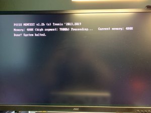

    Цитата Сообщение от surinm Посмотреть сообщение
    Показал, что все Ок, пищит один раз, когда начинает тестирование, два раза, когда заканчивает.
    Ага, с памятью вроде все ок.
    С этим биосом долго щелкает бипером, потом 4 коротких БИП и все... изображения нет никакого - черный экран.
    Тут я не прав, этот биос не работает на CGA, поиска, точнее работает но на экран ничего не выводит..
    И еще в одном я не прав, вчера нашел причину по которой "пациент" показывал странную таблицу с обрывками букв. Всего лишь оборван BD6. Причем оборван он интересно, там где я звонил - там связь есть, а вот к видеоадаптеру нету. ТАк вот. получил экран F1 F2 - и курсор там есть, нету его на ВГА карте, а на ЕГА курсор должен быть и мигать.
    По поему пациенту, нашел одну проблему, но это не последняя проблема. Получил таки меню с F1 и F2, более того дос стартанул, с мультикартой дос перенесся в UMB, запускается VC. Chekit не запускается. НЕкоторые тесты памяти виснут, некоторые говорят о ошибках с 192 кб, некоторые о ошибках с 208 кб. Экран графического вывода EGA карты показывает 4 вертикальных полоски в каждом 8 бтном сегменте, Микросхемы памяти, которые при замыкании 14 выв на минус заурывают эту полоску - менял, одну по крайней мере для проверки, но результат не изменился. Нужно искать еще где то обрывы походу, или защелки битые.
    Вот так выводится информация - в текстовом режиме отлично, а в графическом - полосит...
    Это бенчмарк в екстовом режиме, все норм.
    Продолжу поиски.

    Заметил что эмулятор показывает такую же картинку после сброса:
    Но она очищается через какое то время и показывает белую надпись "BIOS (C)1991, POISK" и только после этого через какое то время появляется меню с F1 и F2.. То есть, получается, что режим графики тупо не включается. За режимы вроде ВВ55 отвечает...
    Еще, звук пропал вчера... А он тоже через ВВ55 выводится.. Совпадение,... не думаю...

    Ну что ж, замена ВВ55 звук вернула и графический режим теперь отображается нормально. Наконец то тест от TRONIX запустился как следует, благодаря ему по адресу была вычисленна микросхема памяти с "дырой" и благополучно заменена.
    В целом, аппарат заработал, но есть некоторые странности в работе. Например, длайвер мыши (с COM модулем) не видит мышь. А на моем поиске мышь видится и работает. ПО логике проблема может быть в прерываниях, ну если шина адреса и шина данных отлично работает в слотах, то прерывания я там не тестировал, а мышь прерывание использует очень активно.
    В остальном, большинство функционала машины уже работает.
    Так же не запускается винда 3.0, а на моем поиске запускается. Винда для Поиска - хороший индикатор его исправности. И если нет запуска - нужно искать в чем проблема.... Возможно причина одна и та же. Не запускается DOS NAVIGTOR... То есть какая то проблема с машиной еще есть.
