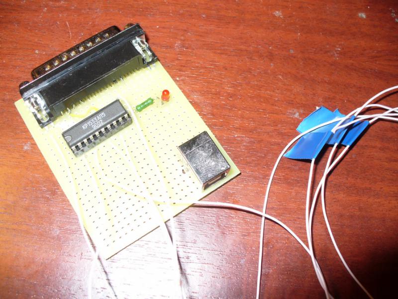

    Короче собрал хрен пойми чего на LPT
    только без резисторов ибо лень. Заюзал прогу: http://www.telemaster.ru/cnclab/ulogic.htm
    Посмотрел с помощью этого убердевайса сигналы вертикальной и горизонтальной синхронизации на рабочем поиске. Увидел повторяющиеся импульсы. У меня же нет HSYNC и VSYNC, то есть на выходе всегда одно состояние без изменений

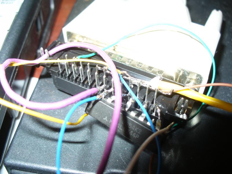

    Заменил КР1533ИР23 на К555ИР23 , появились импульсы на 6 (HRTC) и 9 (VRTC) ногах, и дальше по схеме. Однако, при подключении к телику по скарт вижу мигающий белый экран, с очень блекло прорисовывающимися надписями BIOS...

    Подключи через VIDEO IN, попробуй. Ты же первую ревизию "Поиска" ремонтируешь. А у второй неспроста на выходах RGB добавили транзисторные каскады...
    Угу, через китайский конвертер CGA -> VGA пошло нормальное цветное изображение с разъема RGB. Починился Поиск.

    На всякий случай сигналы формирования синхронизации с починенной машины:
    A = 11 пин ИР23 (CLK);
    B = 7 пин ИР23 (вход H) ;
    C = 8 пин ИР23 (вход V);
    D = 6 пин ИР23 (выход HRTC)
    D = 9 пин ИР23 (выход VRTC)
    A = 6 пин ИР23 (выход HRTC)
    B = 9 пин ИР23 (выход VRTC)
    C = 3 пин ЛП5
    D = SYNC
