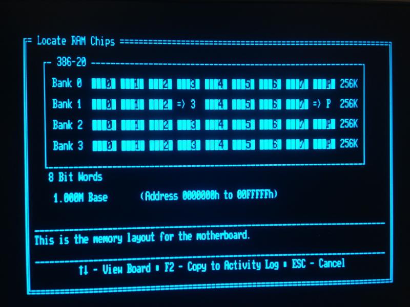

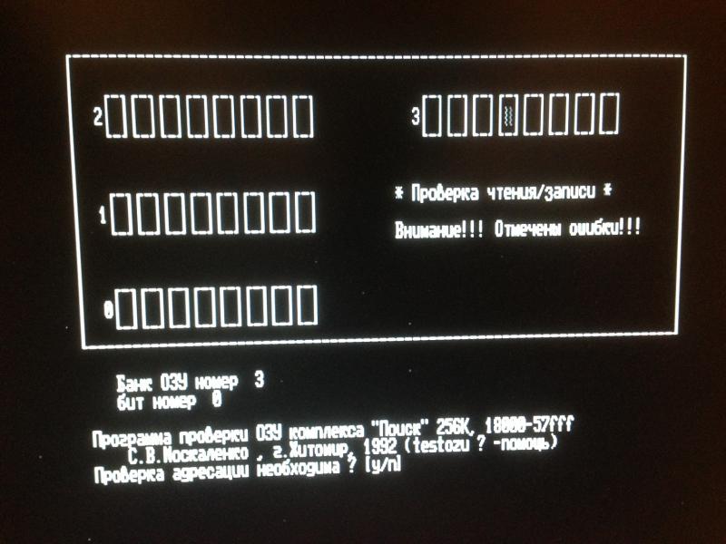

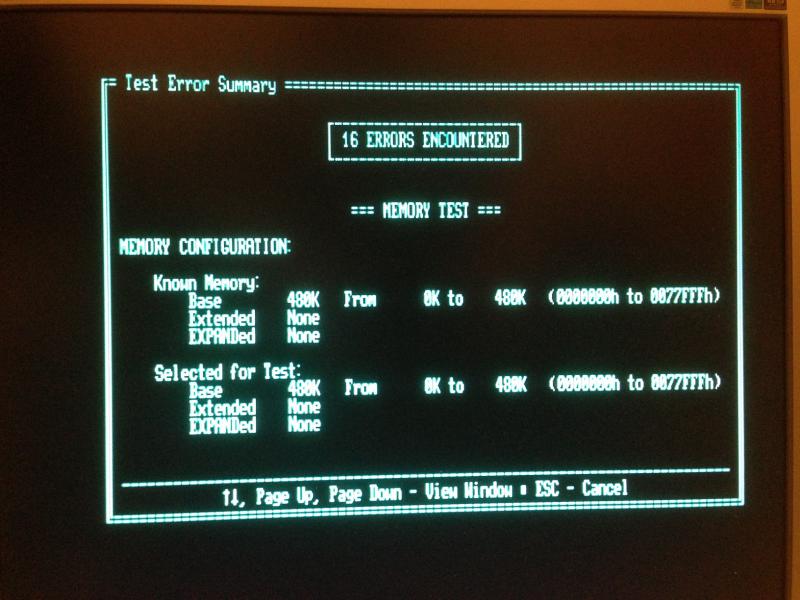

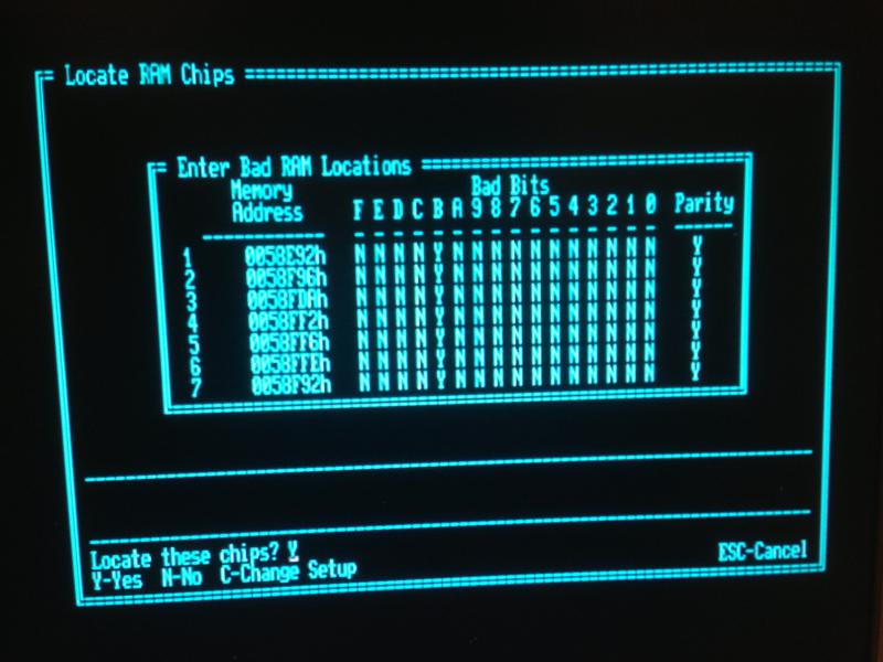

    В общем поменял я поломанные конденсаторы и ситуация с памятью не изменилась.
    Запустил checkit, все то-же самое. Вот что отобразил он, можно ли понять из этого, какая микросхема сбойная ?
    P/S: последний скрин из программы "testozu".

    Ну, я бы первым делом заменил D67

    Ну, может, так и лучше. Кстати, а где какая выпаянная микросхема стояла, помните? Потому как интересно проверить мою гипотезу. Тест показывает, что сбоит бит B, т.е. третий бит старшего байта. На "мятой" схеме выход D67 обозначен как D3H, было бы неплохо проверить, соответствует ли схема результату checkit.

    К сожалению, не запомнил Сейчас запаял цанговые панельки и поставил новые РУшки, все заработало, тест памяти проходит ! Наконец таки я победил его
    ---------- Post added at 14:44 ---------- Previous post was at 14:41 ----------
    Старые РУшки не выкидываю, потом если буду снова вскрывать Поиск(часто боюсь из-за хрупкости шлейфов клавиатуры), попробую поставить старые и проверить правильность отображения Checkit. Не могли бы Вы более подробно объяснить, почему именно D3H ?

    Да обозначение сигнала на схеме. D - очевидно Data, 3 - третий бит, H - High, т.е. старший байт.

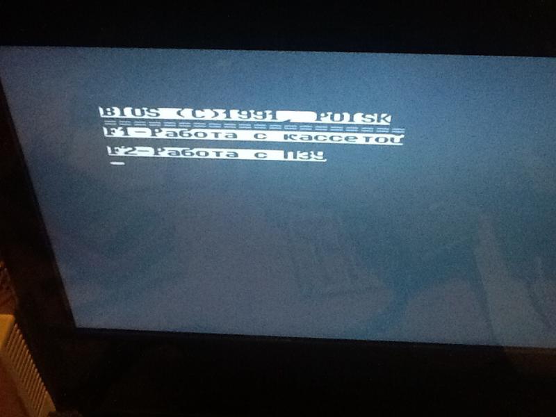

    А где и на каком скриншоте видно, что ошибка в третьем старшем бите ? Checkit показывает Bank 1, ну тройка я так понимаю, что это третий бит, а почему именно старший ?
    testozu вообще показывает уже Bank 3...

    Я на третьем скриншоте смотрел. Собственно, и банк 1 - это тоже в 16-битных системах означает старший байт на шине памяти.
