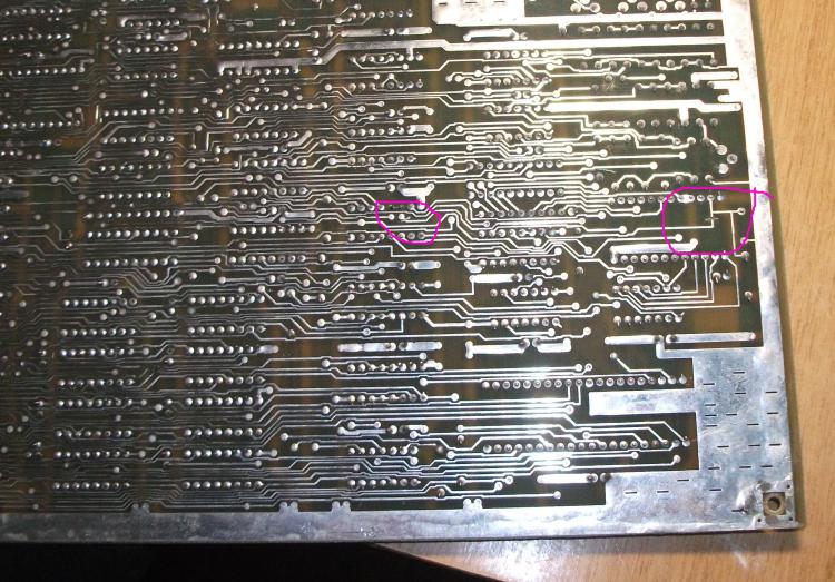

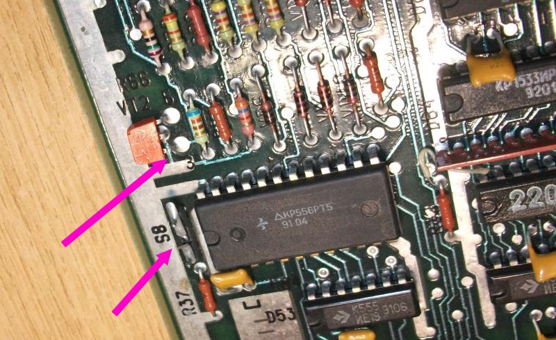

  11. #160
    11.07.2014
    г. Запорожье, Украина
    По умолчанию Порезанные дороги и ноги - требуются идеи.
    Привет, друзья!
    Достался Поиск, продавался как нерабочий.
    Подключил к рабочему БП через АV кабель (разъем "Видео") - изображения нет. Подключил заведомо рабочий Поиск - видео есть, т.е., кабель в порядке
    Тушка издает характерные звуки нажатия клавиш из динамика.
    Я не звезда в электротехнике, заняло пол-часа чтобы начать искать в чем вопрос. Отследил куда идет дорога от Pin5 на "Видео" разъеме и обнаружил перекушенную ногу на VT2 и перекушенную "перемычку" S8
    затем нашел на дне мамки ещё 2 перерезанные дороги
    Паять Скарт кабель для РГБ разъема не из чего - нет Скарт коннектора.
    И всё равно остается вопрос - что преследовал инженер-хирург , когда резал "пациента"...
    Буду благодарен за идеи
