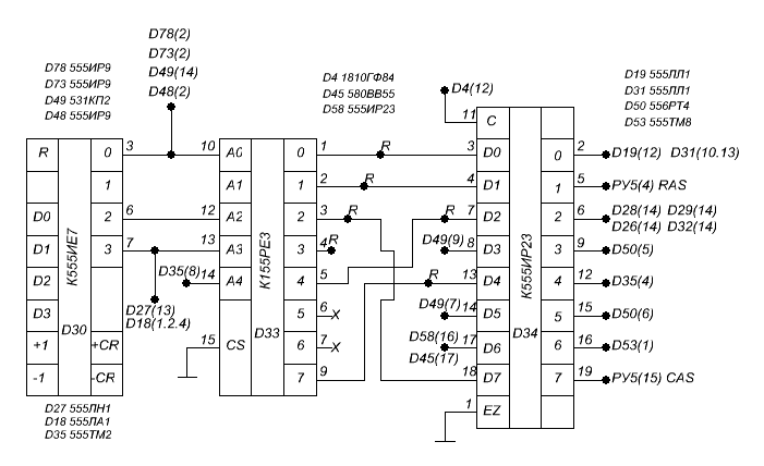

  7. #336
    14.01.2016
    г. Новополоцк, Беларусь
    451
    Фрагмент схемы -Поиск-, заводское исполнение.
    ....Схема значительно отличается от ранее приведенных.

  10. #339
    14.01.2016
    451
    Интересная вещь. Нога с D14 (15) идет как и положено на D32 (13) а еще и на ПЗУ (нога 26). Может туда и 27С128 можно ставить?
  11. #340
    14.01.2016
    451
    Поиск стоит мертво, но с выводов ВИ53(10)и (13) идут импульсы. Говорит ли это о том что программа с биоса загрузилась и инициализировала ВИ53.
    И еще один вопрос по К155РЕ3. На выходе данной микросхемы ничего нет, единица. Это от того что на 14 ноге - ноль? Или она должна при этом что-то выдавать в смысле импульсов?
