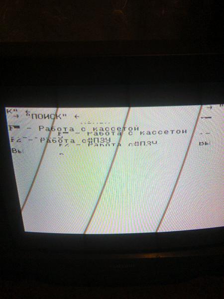

ID:	62944Если вынуть ВН59 из панельки, то черный экран без заставки. Если вынуть ВИ53 на экране заставка есть и все как обычно, но нет черточки в конце текста, естественно она и не моргает.
    А вот Конкретно впаяны ИР23 в плате, как их проверить?
    Вот такая фигня на телевизоре, косые вертикальные линии это от сотового телефона накладки. Почему-то белый фон на экране.
    Если вставить в панель ПЗУ микросхему с ТЕСТ-1, то иногда три гудка есть.....но когда чуть-чуть гладишь пальцем 580ВВ53 и 580ВВ55 (Д45), то идет скрип в динамике и на ногах 12 и 19 (Д45) появляется грязь и почти тоже что и при трех гудках.

    Нашел одну дохлую КП12 обрадовался что наконец отремонтировал, но оказалось не совсем. При загрузке шапки появляются несколько лишних пристроек и символов, причем -черточки- в конце нет. При запуске Тест-4 виснет после -Проверка ПБИС-. При тесте-3 все проходит хорошо, а потом на экране ниже верхней полосы рисунков появляются по очереди произвольно десяток точек вразнобой.

    Мама на 128 Кбайт. Выпаял одну РУ5 и поставил на панельку. Если без РУ5 то тест №3 показывает жестко что одна микросхема неисправна, и вертикальные полосы. При этом если вставить биос, то не грузится вообще, даже нет шапки.
    А у меня если все РУ5 вставлены, то тест №3 проходит, потом пишет что все микросхемы исправны. Потом через пару секунд сразу пять микросхем переходят в неисправные, появляется одновременно картинка с ключом и пассатижами и поочередно около двадцати точек по всему экрану.
    Может ИР23?

    555ЛА9 выход -3-. У рабочего -0- , у неисправного -1-.
    Если взять новую ЛА9 и напаять навесным монтажом схемотехнику, то на выходе-0-.
    Перепоял ЛА9 на неисправном, все равно -1-.
    Там же выход с ОК, вы его просто в воздухе оставляли? А к + подтягивали?
    А здесь такие люди встречаются?
    Я же написал....Если взять новую ЛА9 и напаять навесным монтажом схемотехнику, то на выходе-0-.
    Перепоял ЛА9 на неисправном, все равно -1-......
    Вы выход оставляли в возухе или подключали к схеме?
    Выход в воздухе. А есть разница?
