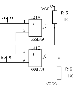

    Цитата Сообщение от Savoj Посмотреть сообщение
    Выход в воздухе. А есть разница?
    Эээээ....ууууу.....
    Если выход c ОК (а у ЛА9 вроде именно такой) в воздухе - на нём всегда будет 0.
    Если совсем грубо и коротко то выход с ОК умеет либо "подключать" выход к земле (когда на нём по логике получается 0), либо не подключать его вообще ни к чему (когда на нём по логике 1).
    Поэтому чтобы получить на выходе с ОК осмысленный сигнал - его надо подтягивать резистором к +. Тогда в первом случае (0) выход в м/с будет "закорочен" на землю и вы увидите 0, а во втором (1) - выход ни к чему внутри м/с подключен не будет и из-за этого резистора вы увидите 1.
    Это грубое и технически некорретное описание, но практический смысл выхода с ОК вроде передает

    Видимо когда я написал....Если взять новую ЛА9 и напаять навесным монтажом схемотехнику, то на выходе-0-....., я забыл разжевать подробности. Если взять ЛА9 и напаять навесным монтажом схемотехнику (шестую ногу соединить со второй плюс резистор 1 Ком на плюс пять вольт, третью ногу на четвертую плюс резистор 1 Ком на плюс пять вольт, резисторы 1,8 Ком на первую и резистор 1,8 Ком на пятую ноги Ла9 их тоже на 5 Вольт). Я думал что здесь не нужно объяснять эти элементарные вещи. К тому же дальше я писал что поменял ЛА9 и ситуация не изменилась, на исправной плате на третьей ноге -0-, на неисправной -1-. Ребята давайте серьезно, а то может Вы прикалываетесь?

    Ну а что при этом на 1 и 2 ногах? На рабочем и не рабочем совпадают?
  4. #384
    14.01.2016
    г. Новополоцк, Беларусь
    451
    Насчет первой ноги вопрос странный, на ней -1-при навесном монтаже там только резистор 1,8 Ком, который идет на +5 вольт. А на плате рабочей и не рабочей там тоже -1-. Я уже писал про это неоднократно.
    Так-же странно звучит и вопрос насчет второй ноги....естественно там разные состояния в рабочем варианте и в неисправной плате.

    Помоему проще будет так выражать мыслю:
    Вход1 Вход5 Выход3
    0 0 1
    0 1 1
    1 0 0
    1 1 0

    И вот в этих трех соснах и интересная проблема. В исправном неисправном на входах всегда единицы. А на выходе в исправном ноль, а неисправном единица.
    Тут на мои мозги может быть только один вариант почему так происходит....видимо на входы сигналы поступают не с одинаковой скоростью.

    Единицы могут быть сдвинуты во времени.
    Нужен лог.анализатор или 2-х лучевой осцил. Тогда всё будет понятно.
    Ну нету этого. Но хотелось бы знать как они сдвинуты, и в этом ли дело.
