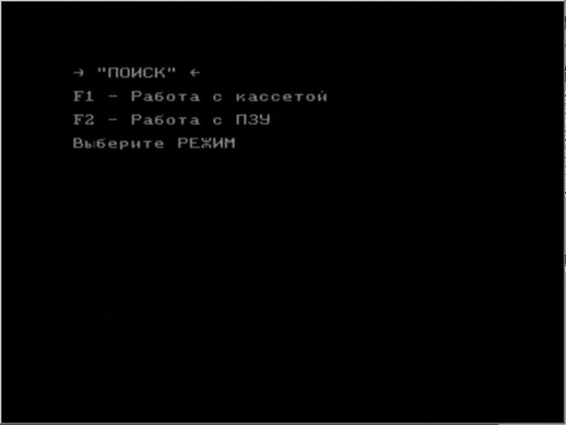

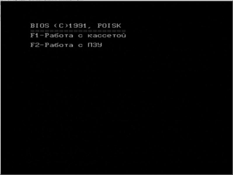

    Я еще проверил на своем Поиске версию биоса, которую здесь выложили.
    Комп работает, но надписи немного разные. Скрины прилагаю: Poisk_1 - это вариант с форума, Poisk_2 - c родным ПЗУ.
    Когда у меня проскакивала меню с родным ПЗУ, меню было как Poisk_2.
