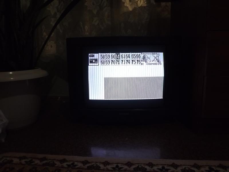

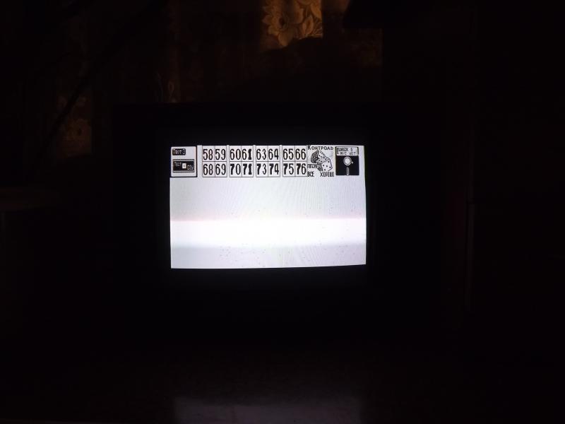

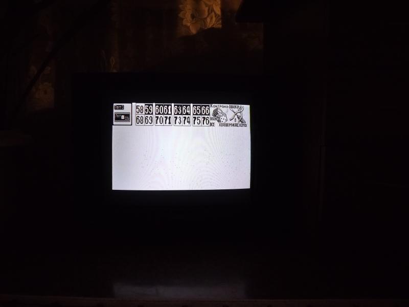

    Посоветуйте в чем дело. К примеру на первом изображении из панельки вынута D62 (по схеме, вторая внизу справа).
    У меня микросхемы тест3 и тест5 показывают на экране как тест3. Так вот микросхема тест3 это второе изображение. Там все нормально показывает, только снизу картинки мелкие редкие точки по всему белому экрану. На третьем изображении уже показаны ошибки ОЗУ почти вся линейка плюс мелкие редкие точки по всему белому экрану.

    Ну память битая, не?
    По всем признакам таки да....но тест 3 ведь проходит. К тому же как высчитать какая ру5.
    Я не знаю, что такое тест 3. Да и вы не знаете. Аналогично и с другими тестами из этой же серии. Поиск вообще загружается? Если загружается - прогоните нормальный вменяемый человеческий тест памяти, типа Checkit. Если не загружается - попробуйте мой тест, зашиваемый в ПЗУ вместо BIOS. Оно хотя бы понятно как работает.
    Есть такая метода - насаживание заведомо работающей DRAM поверх неработающих. Прям без пайки, только разве что зачистить немножко ножки у микросхем, чтоб контакт был более-менее. Насаживается, запускается тест. Если что-то изменилось - ошибок стало больше, ошибок стало меньше - меняется та РУ, на которой сверху в данный момент рабочая РУ. И так далее.
