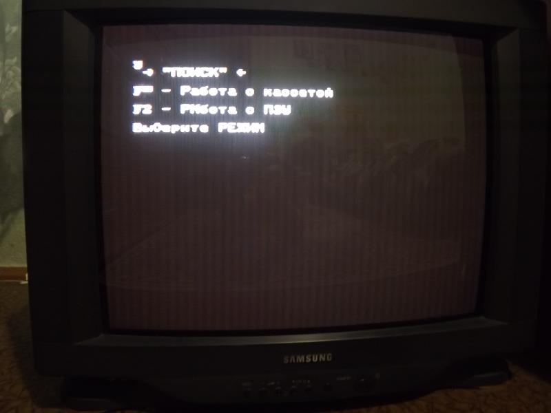

    Насаживал неоднократно...не повезло.
    Снова повторюсь что при запуске тест 3 проходит (показывает что ОЗУ все исправны), потом через полторы секунды семь микросхем в линейке становятся в черном цвете, пишется неисправные микросхемы, и по белому экрану вразнобой черные точки.
    Если бы семь микросхем были сбойными в одной линейке, то БИОС бы вообще не загружался... а то загружается с лишними символами.

    При этом при загрузке БИОС
