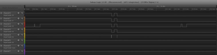

    Добрый день!
    Потихоньку восстанавливаю Поиск-1 128кб. Столкнулся с проблемой - некоторые линии на экране смещены по горизонтали. Это может быть битая РУшка в экранной области, или скорее проблемы с ее адресацией? Есть-ли какие тесты под ДОС для проверки именно экранной области?

    Похоже на проблемы адресации. Пропаять, проверить на КЗ адресные линии, потом адресные мультиплексоры.

    Если Поиск запускается и проблема только в отображение, то значит, что происходит не совсем правильный выбор данных для отображения из памяти. Соответственно, надо смотреть работу мультиплексоров и счётчиков формирующих адрес для считывание видео из ОЗУ.

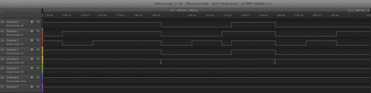

    Копейкин,
    pilgrim,
    Спасибо за советы, проанализировал отличие в сигналах со счетчиков адреса с рабочим Поиском. На ИЕ19 (DD20, 21) сигналы схожи, но с ИЕ7 (DD24, 25) есть проблемы - при переполнении не устанавливается единица на выходах переноса, но сами счетчики сбрасываются. Буду менять, но если у кого будут хорошие идеи - с удовольствием выслушаю.
