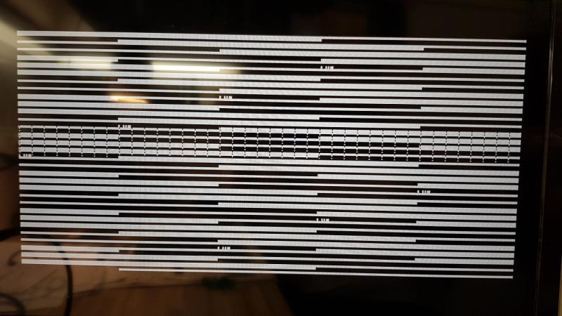

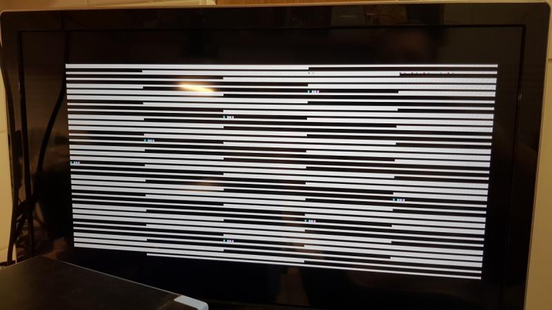

    Решил починить давно лежащий ПОИСК-1 версии В938/04.
    Мать была полностью мертвой, решил проверит все Ртешки (все были годные и
    без ошибок в прошивках), ПЗУшка также была живая и без ошибок,
    затем прошелся осликом по шине данных и адресам, и
    стало понятно что процессор мертв, а также была мертвая ир22 (D20).
    После их замены стал проходить сброс, тест памяти от Tronixa пикал один раз,
    клавиатура стала издавать щелчки, а на экране была вот такая картинка:
    Вопрос , неправильная выборка ОЗУ , ПЗУ ?
    Смотреть счетчики и мультиплексоры?
    Или чтото с синхросмесью?
    Греется ВИ53 примерно как и РТ5, так и должно быть?
    Последний раз редактировалось Atomic; 08.12.2019 в 16:36.

    Ру7 все проверить, можно подстановкой мк сверху.

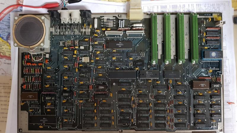

    Ру7 выпаял, все оказались рабочими, запаял назад, тест Tronixa последний v1.2b вначале один раз пикает
    затем через 20 секунд пикает два раза! Что должно указывать также что память вся работает и исправна.
    Фото с ПЗУ от Tronixa тест 1.2b

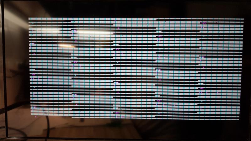

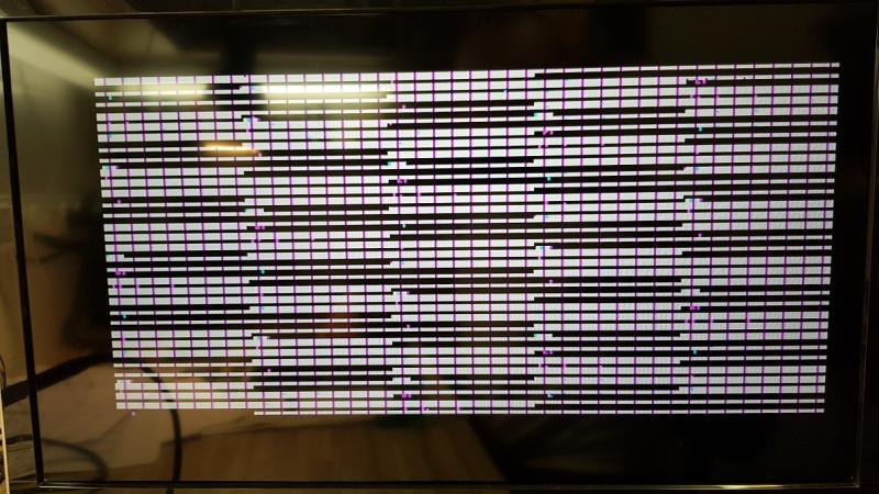

    Если 14е ноги РУ7 по очереди сажать на землю то получаются вот такие картинки:
    Я так понимаю что должна быть одна полоска?
    Неправильная выборка из ОЗУ?
    Куда копать?

    Честно говоря не видел такой картинки еще,
    из того что относиться конкретно к проблемам Поиск-1 это
    осыпавшиеся со временем резисторные сборки, по возможности прозвонить их и перемычки они могут окислиться.
    Если клавиатура пикает то думаю что процессор, пзу и память можно исключить.
