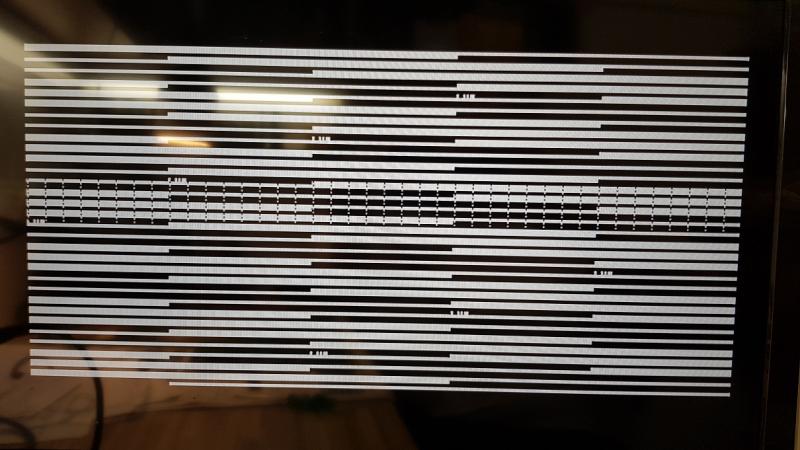

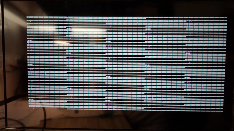

    Картинки похожи на неправильную адресацию. Может со стороны процессора, а может и со стороны видеоконтроллера. Стоит проверить работу счетчиков, адресных мультиплексоров, возможно регистров адресов.

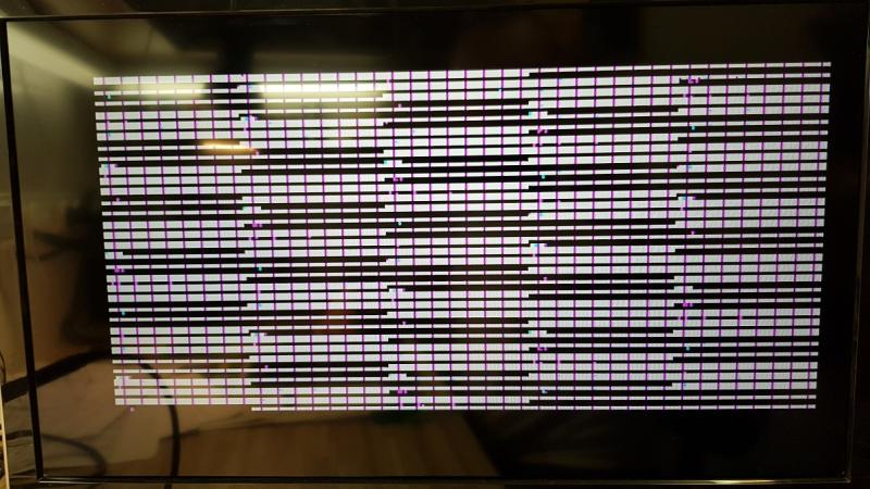

    Цитата Сообщение от Atomic Посмотреть сообщение
    Ру7 выпаял, все оказались рабочими, запаял назад, тест Tronixa последний v1.2b вначале один раз пикает
    затем через 20 секунд пикает два раза! Что должно указывать также что память вся работает и исправна.
    Фото с ПЗУ от Tronixa тест 1.2b
    Вложение 70968
    Если 14е ноги РУ7 по очереди сажать на землю то получаются вот такие картинки:
    Вложение 70969Вложение 70970
    Я так понимаю что должна быть одна полоска?
    Неправильная выборка из ОЗУ?
    Куда копать?
    А у вас случайно не VGA мод стоит ? очень похоже на картинку
    модированого под VGA поиска как у vinxru
    Счетчики проверил, КП12 тоже проверил, все в порядке, и самое интересное что с VGA картой работает все отлично!

    Если включать Поиск с родным эмулятором CGA на монитор и с родными эртэшками то я вижу шахматное поле.
