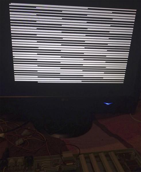

    Замена ИР9 предсказуемо ни к чему не привела. Т.е. привела, конечно - цвета матраца стали черно-белыми, а не черно-серыми. Но поведение компа это не изменило. Сейчас все выглядит так при старте с тестовым ПЗУ ОЗУ. Машина как и прежде пищит три раза.
    P.S. Нашел еще до этого обрыв дорожки возле чипа ОЗУ - поэтому структура изображения изменилась - вместо мусора на экране стал упорядоченный матрац.
    Поведение 2208-01 (РТ4) такое же (при работе с тестовым ПЗУ). При сбросе RESBUS/ и RAMSEL/ устанавливаются в "1" и пока комп пищит 3 раза находятся в таком состоянии а затем оба синхронно и одновременно переводятся в "0". Вроде как так быть не должно.
    Отвечаю. Да, так быть не должно. На входе РТ-шки уровни не синхронизированы с выборкой адреса и меняются синхронно и одновременно. Похоже, частично сдохла ИР22 (да, на моем компе именно ИР22, а не ИР23) на старшей защелке адреса. Буду менять. Какие-то странные, не зависящие друг от друга неисправности. Видимо, это еще не все проблемы...

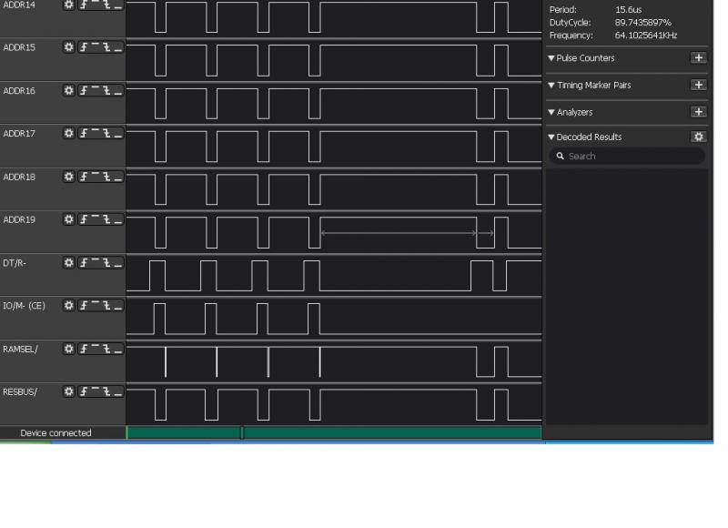

    ИР22 после проверки ЛА оказалась в порядке - там так сигналы и идут - одновременно и синхронно при старте. Поэтому прилагаю осциллограмму РТ4 (D6 или 2208-01). RESBUS/ идет еще параллельно от РТ5.
    Есть соображения?

    Интересны слишком короткие импульсы на RAMSEL. Может на этот сигнал внимательно посмотреть стоит?
  5. #735
    27.12.2016
    г. Запорожье, Украина
    380
    20
    19 сообщений
    Узкие RAMSEL/ представляют собой разницу между СЕ (она же IO/M-, она же S2# процессора) и RESBUS/ (который в данном случае, видимо, формируется параллельно РТ5 и чуть шире). И все адресные пульсы также шире СЕ на разницу RESBUS/ - вот он, похоже и формируется. А должен при таких условиях?

    При таком разбеге сигналов вполне может. РТ4 довольно быстрая, для своего времени. Стоит посмотреть тракт записи в видеопамять , CRTIOM, всё относящееся к видео. Я сейчас не дома, и ещё долго дома не буду, поэтому советы могу дать только по-памяти, без подробностей.

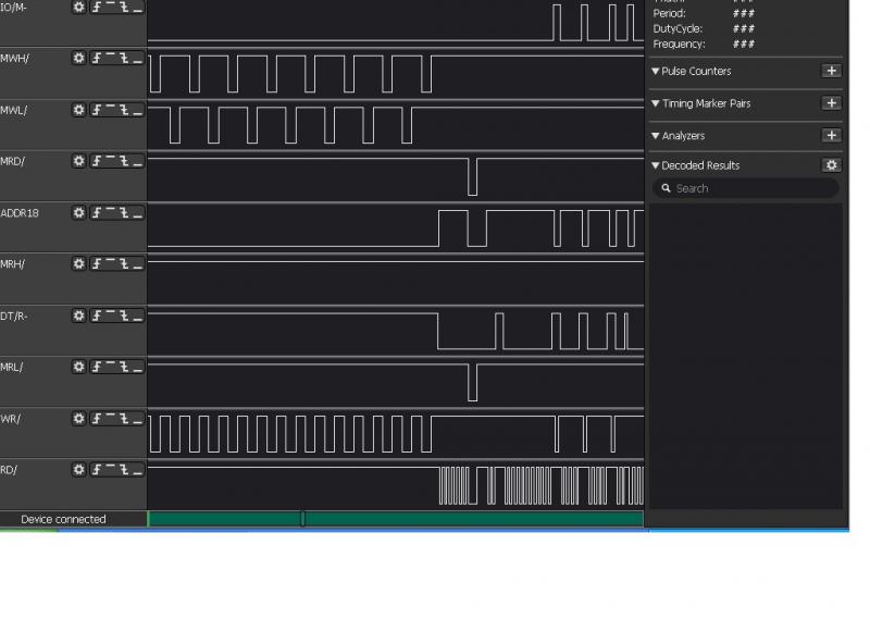

    Вот я тоже в этом особого криминала не вижу... Еще прилагаю формирование основных сигналов КП (на КП11). Сначала идет длинная запись в память (ее хвост слева), затем одна короткая попытка чтения (однократное срабатывание MRL/) MRH/ не формируется ни разу. Потом картина полностью повторяется еще раз, идет вывод на сигнал трехкратный и система останавливается.

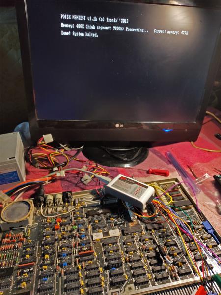

    Поиск заработал. Неисправная D77 (MRL/), что, в принципе, логично. Тест ОЗУ спотыкался на первом же байте и дальше не выполнялся.
    Собственно пруф (сорри за рабочую обстановку ))

    Поздравляю! Поделитесь опытом - как к монитору подключали?
  10. #739
    27.12.2016
    380
    20
    19 сообщений
    Спасибо. Всего три микрухи перепаял, одну из которых (ЛЛ1) как оказалось, зря. Но там редкий был случай - сигнал просаживала одна из микросхем по входу... По поводу подключения - у этого монитора есть полноценный RGB/SCART, поэтому тут все просто... Но если нужно к обычному монитору подцепить, то тут тоже из бюджетных вариантов не особо - GBS8200 V4.0 Тоже достойный рабочий вариант, хотя и не без проблем.
