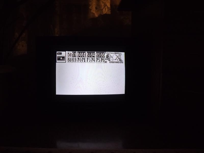

    При настройке с помощью тестовых ПЗУ, про тест номер три написано....
    Проверьте правильность адресации системного ППЗУ
    и рабо тоспособность системного ОЗУ на диагностическом тесте
    3. Установите микросхему с надписью "Т3" в контактное уст-
    ройство микросхемы D34. Отпустите кнопку "СБРОС". Работа
    теста начинается с очистки экрана монитора и вывода сообще-
    ния "ТЕСТ 3" "ТЕСТ ОЗУ". Затем производится проверка правиль-
    ности адресации ППЗУ путем вычисления контрольной суммы байтов
    микросхемы Т3 и сравнения ее с записаннной в этой же микросхеме.
    При совпадении результатов выводиться сообщение "Контроль
    ППЗУ - все хорошо" иначе "Ошибка Контрольной суммы". Оп-
    ределите и устраните неисправности в адресных цепях ППЗУ и
    повторите выполнение теста до получения удовлетворительного
    результата.
    При успешном тестировании ППЗУ выполняется контроль ра-
    ботоспособности ячеек ОЗУ и результат контроля выводится на
    экран: "Ошибок в м/с нет" или (в случае обнаружения ошибок)
    "Есть ошибки в микросхемах". Номера микросхем в которых
    обнаружены ошибки будут выведены с инверсией....
    что значит будут выведены с инверсией?Нажмите на изображение для увеличения.

    Точно не знаю, но по логике с инверсией те, у которых черный фон(?)

    Логично....я уже начал думать что это микросхема напротив по рисунку.
