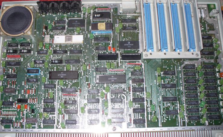

    Теперь давайте попробуем восстановить мой второй Поиск. Вообще, строго говоря, он не мой, он мне достался лет 6 назад с кучей других радиодеталей за самовывоз.
    Итак, поциент версии 1.0 (?), наверно с 128Kb на борту. Плата существенно отличается от моей 512Кб платы. Хреновая фотка внизу, но смысл я думаю понятен.
    Симптомы: включается, бодро пикает клавишами, если воткнуть НГМД и вставить дискетку с DOS - загружает дос, если ввести DIR - есть обращение к дисководу. То есть походу весьма живая система. Но: нет изображения. Причем такое чувство, что нет синхронизации, потому как телек вообще никак не реагирует на включение/выключение компа. Подключаю так же как и мой Поиск - по RGB. По моему, пробовал по Видео подключать - картинки так же не было или бежали какие-то полосы, щаз не помню точно, проверю еще раз позднее. Плата с виду не перекопанная (хотя еще с низу не смотрел), BIOS обычный, рабочий. Куда копнуть?

    Если все работает, но растра нет, то самое узкое место у него - РТшки D51 и D55 которые работают как такой себе дешифратор тактовых сигналов. Такты подаются на счетчики ИЕ19 D47 и D52, счетчики перебирают адреса РТшек, а с них снимается кадровая и строчная синхра, и через регистр ИР23 идет на выход СИНХР и на смеситель для видео.
    РТшки это плохо, этого я и боялся. Как и чем с ними работать? Боюсь собственный программатор не асилю, есть ли вариант заменить ее каким-нибудь микроконтроллером там, я не знаю. Есть же щаз всякие там атмеги и прочие AVR с нехилыми мегагерцами, или все равно не справятся?

    Сэмулировать ее микроконтроллером можно, но это уже стрельба из пушки по воробьям. Могу предложить менее технологичный вариант - у меня в запчастях валялась пара развандаленных плат от Поиска, которые я натащил от золотарей себе на запчасти. Я просто могу тебе переслать или передать или с кем-нибудь плату, и вот тебе будут уже прошитые РТшки

    А осцилла нет? Для начала бы было не плохо проверить входящие сигналы в РТшки. Может дело и не в них (РТшках). Вообще, без осцилла ремонт цифровой техники я себе не представляю.. Это как на угад менять микрухи.. А вдруг..)))
    А если по делу, могу прошить РТшки и прислать, если ткнёте носом в файл-прошивку. (недавно поправил баг в своём проггере РТшек, о котором сам не знал.. Теперь могу шить РТшки.. )))
