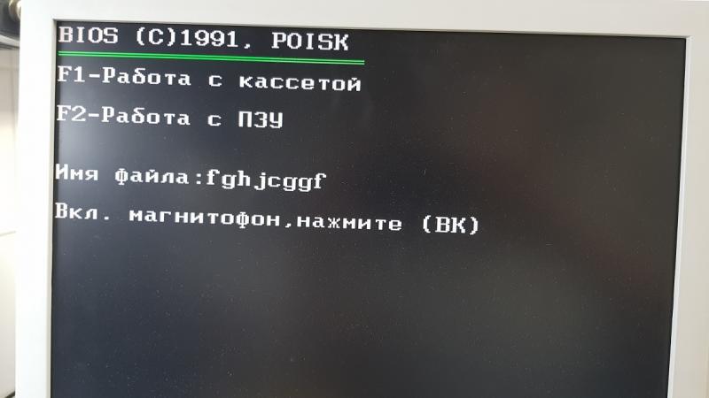

    Доброго времени дорогие коллеги ! Благодарю за помощь !
    На выходных немного поковырялся,... Пока особых продвижений нет, но есть некоторые оменты которые я проверил. По пунктам:
    1. видеоадаптер функционирует нормально, максимально просто - когда корочу выходы памяти (14 ноги) на общий или на плюс через неольшой резюк - получаю вертикальные абсолютно ровные полосы, то есть, видеоадаптер снимает четко то что нужно и выводин тна экран. То есть, картинка поломанная - не в момент вывода на экран, а получается что так в память пишется, полу каша ....
    2. Модуль отвечающий за регенерацию в норме - анализатором по тактам все проходит, ошибок нет вообще. То есть, регенерация работает.
    3. Все до одной ПЗУ кроме 2130 (D23) выпаял, слил дампы и сравнил с точно рабочими, все норм, то есть все ПЗУ несут в себе именно тот дамп, который там с завода.
    4. Проверил механизм управления готовностью систем (формирование сигнала READY) ... тоже все норм.
    5. Проверил шину адреса от процессора "каждую к каждой" и шину от дешифратора адреса памяти к микросхемам памяти "каждую к каждой", не нашел ни одного К.З. то есть все норм. Так же проверил то что ни одна линия ни там ни там не оборвана. Тут тоже все норм.
    Вот в целом все что сделал, не выявил ни одно проблемы.
    Теперь философия - то есть, содержимое ПЗУ читается норм, проблемы нет. Дамп БИОСа читается и выполняется, все ок. Проц кидает по шине на внешнюю видеокарту инфу без искажений, то есть при использовании внешней виеокарты получаю нормальную картинку, то есть, все попадает по нужным адресам, информация не искажается. Получается что проблема только одна, и только при работе с встроенной ОЗУ. Есть конечно некоторое подозрение что в моих теоретических раскладках по работе устройства регенерации я где то ошибся, и все таки регенерация где то что то не дорабатывает, в следствии такой мусор на экране и в памяти. На этот счет завтра разберу рабочий Поиск и сниму с него диаграммы, сравню. От сюда вопрос, так ли это, что регенерация для РУ7 идентична регенерации для РУ5 ?
    Если регенерация таки в норме, то идеи на этом закончатся, потому что с памятью, ее адресацией и прочим все норм. Опять же, теоретически, по лог. анализатору.. Но все же думаю сравнение с рабочим поиском может вполне что то прояснить.

    Да, развертки есть, есть растр, есть картинка, есть правильный вывод содержимого памяти. Но увы, в памяти каша...

    Если отсутствует мерцание курсора во всех комбинациях загрузки ПК, то, возможно не приходит прерывание от таймера. За внешнюю шину отвечают буферы и регистры, режим работы которых задаётся пзу (рт). Перед глазами схемы сейчас нет, поэтому не смогу назвать конкретные номера имс.
    И мигание курсора есть, даже иногда память тестирует, правда иногад рассказывает об ошибках, причем странно, всегда говорит - "ошибка по адресу такому-то, записано X считано X..." - и X всегда равен X, то есть ошибка не в том, что считано не то что записано...
    В обшем, пока вот такая ерунда происходит. Думаю что таки проблема в регенерации. Далее, нужно сравнивать с рабочим Поиском. Как то так.

    Цитата Сообщение от surinm Посмотреть сообщение
    там же на стартовом экране курсор должен появляться и мигать, так вот его нет...

    Я совсем забыл про эту эмуляцию в Поиске. А ведь весь вывод текста через нее идет. Проверю этот вариант. Тем не менее, регистр адреса (D27,D28) я пытался поверх подкидывать, смотрел анализатором наличие NMI и пары входящих и выходящих линий. Это конечо не показатель, ужно подробнее пронаблюдать за ИР23.
    Эх, хорошо бы написать тест, как в спектруме: заполнение экрана, смена режимов, тест памяти...[/QUOTE]
    Абстрактно, очень частично этот тест эмулирует закорачивание выходов микросхем памяти, ну по крайней мере в плане адекватности видеоадаптера. В плане адекватности ОЗУ конечно нет. Тем не менее, testRAM от TRONIX так же выводит на зкран по мимо текста кучу мусора, и виснет (сейчас тупо виснет, не перезагружается в цикле) на первой попытке потестить память...

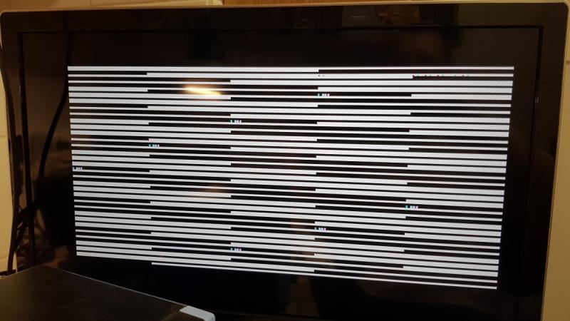

    Цитата Сообщение от Atomic Посмотреть сообщение
    Если включать Поиск с родным эмулятором CGA на монитор и с родными эртэшками то я вижу шахматное поле.
    Вложение 71078
    А если сменить две эртешки , поставить переходник в разьем и воткнуть VGA катру и подключить к ней монитор то все работает и показывает провильно.
    Вложение 71077
    Вот ситуация точно как на моем пациенте...
    Только еще и тест памяти не проходит, первый сигнал слышу, а когда начинается тест основной памяти - виснет, в итоге 2х "гудков" я не слышу.
    Есть какие то продвижения с этим поиском ? Что было ? Результат существенно бы помог в этой ветке )))
    ПО крайней мере теперь понятно, что в моем варианте проблема с памятью не связана с проблемой с отображением, это два разных роявления имеющих разные причины.. Понял что первым делом необходимо выпаять всю память, и попроверять, уверен будет битая. Пробовал поверх, но видимо РУ7Б не перебивает РУ7И, в следствии этого результата нет.
    Ну а если повезет, то Atomic отпишется, и расскажет как он решил эту проблему со странной шахматкой.
    Вот так:
    выглядит результат деятельности XT-IDE на встроенной CGA карте. А на VGA карте с соответствующими D6 и D7 - все нормально как и должно быть, картинка нормальная. Ну понятно, что DOS не грузится, читает с диска, пытается сунуть в память, и виснет..
    D27 и D28 кстати в полном порядке, проверка показала полное соответствие таблицы истинности.
