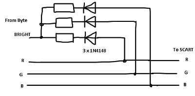

    Друзья! Подскажите пожалуйста, как подключить клон спектрума "Байт" к телевизору через RGB вход! (Я тут всё подробно описываю, т.к. сам нихрена не понимаю в электронике, и не знаю, какие сведения важны, а какие нет, так что не обессудьте...)
    Вот что я делал: нашёл картинку с сигналами разъёма байта (3-B, 6-вых НЧ, 7-I, 1-СИ, 4-G, 2-ОВ, 5-R. Семиштырьковый), и скачал схему SCART-а. По этим схемам спаял провод. 3(B)-7pin, 4(G)-11pin, 5(R)-15pin, 2(OB, земля, как я понял)-14 pin (Data/Clock, общий) и 18(Fast Switch, общий), 1(СИ, наверное, синхронизация, т.к. если не подключать - картинка жутко плывёт и дрожит)-20pin (Video In).
    На этом этапе я всё подрубил, и вот что наблюдал: при переключении ТВ в режим AV - появляется хорошая картинка, но только на секунду (в момент нажатия кнопки на пульте). После этого - экран чёрный.
    Далее, мне сказали, что надо подать 12В на 8 pin (U перекл. AV-TV), чтобы телек понял, что подаётся RGB сигнал. Пустил провод с блока питания - нифига. Достал схему телека - там 8пин вообще не подключен. Спросил ещё раз, и мне посоветовали подать 3В на 16pin(Fast Switch). Подал 5, т.к. на БП нету 3В, а как сделать из 5-ти -3В я представляю более чем смутно Впрочем, мне сказали, что можно подать и 5в-ничего не перегорит...)
    Снова всё подрубил, в итоге: картинка есть, но странная - экран чёрный, но буквы и куски графики видны, как белый контур справа от символа (сложно описать... как если бы нарисовали "объёмный" шрифт и оставили только белые края...). При нажатии на пульте кнопки AV всё также на долю секунды появляется качественная цветная картинка.
    Вот такие симптомы... Если кто может помочь - буду очень признателен.
    Телевизор, если интересно - "Горизонт 51CTV-519D", лет 10 ему, но с пультом.

    3 Вольта из 5 делаются довольно легко. Посмотри описание SCART: http://www.ixbt.com/monitor/scart.shtml
    Входное сопротивление для Fast Switch - 75 Ом. Следовательно, подав 5В еще через один резистор в 75 Ом получим на входе телевизора 2.5В.
    Все время так делаю (RGB + Video + FastSwitch + GND) - работает

    У меня был Байт подключенный к Горизонту (кубику). Я брал R,G,B, синхросигнал и землю (вроде ничего не забыл). НЧ - это низкочастотный, он не нужен. Была тоже проблема с просмотром программ, но мне доработали телевизор: поставили транзистор и при подключении шлейфа тот принудительно включал AV (подавал 12В куда-то). От помех попробуй отключи ТВ антенну, мне вроде помогало.
    Чтобы была яркость нужно взять с 7-го контакта яркость и 3-я резисторами подключить его к R,G,B, но будет недостаток: яркость на черном цвете.

    Circuit for conneсtion computer Byte to SCART. Resistance chosen experimentally for best picture quality. You can try to start with 3K resistance and then gradually reduce the resistance to get the best picture quality.
    This scheme is not the best (you can not get a good picture), but it is easy to self-assembly.
