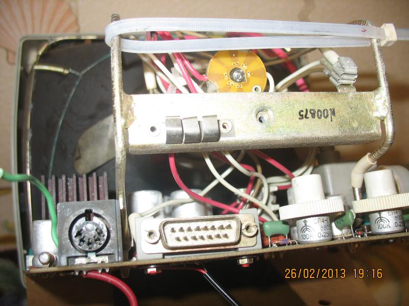

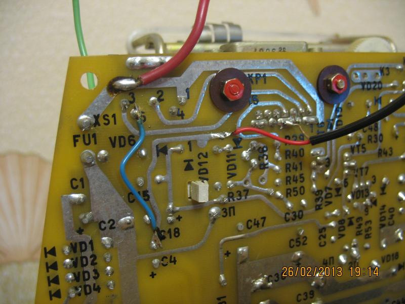

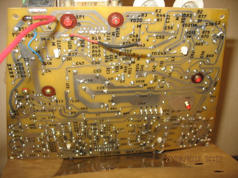

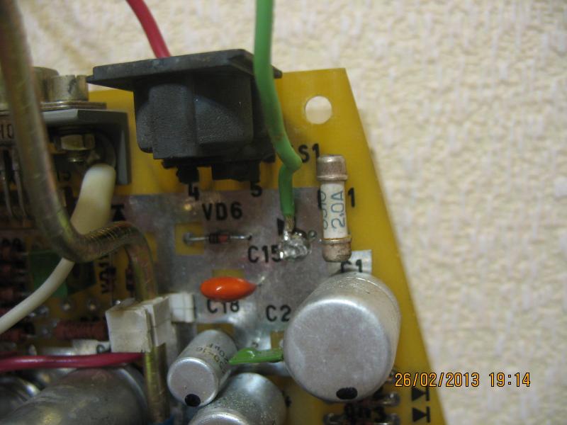

    По умолчанию Ремонт монитора МС6105.01 1991 года
    Мне достался Монитор МС 6105.01 без БП.
    Друг утверждает, что он работал. Необходимо только подключить БП.
    Не подскажете по фото - достаточно ли мне три обрезанных провода для подключения 12 или скольки там надо вольт?
    Вообще в схемотехнике профан, поэтому я не понял по схеме данного аппарата - откуда там разъем для клавиатуры. Я наивно полагал, что данный разъем ХS1 - RGB вход
    Если память не изменяет, данный разъём сделан для удобства перемещения монитора сразу с клавиатурой, если надо переходить от компа к компу (не надо искать где в компе клавиатура подсоединена, она подключается сразу к монитору) - просто отсоединил разъём от монитора и готово, бери и неси. Как-то так. Впрочем в ЕС-1841 этот 5-штырьковый разъём на мониторе используется исключительно для подачи питания на монитор.

    12вольт 1.5ампера
    27.07.2011
    Сургут
    117
    66
    AHTuXPuCT, всмысле на Зеленый землю, на Красный +12 ?
