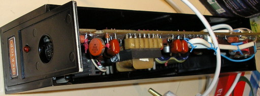

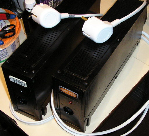

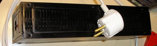

    По умолчанию Ремонт и реставрация блока питания "Вектор-06Ц".

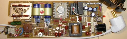

    КАК ДЕЛАЛ Я!

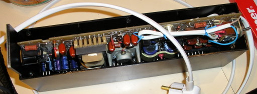

    Основной ремонт - это замена всех конденсаторов на новые.
    После такой замены, я получил исправный блок питания.
    Для начала, я открыл блок питания и вытащил плату.
    Осмотрел ее на наличие всевозможных дефектов,
    удалил пыль. Поменял сетевой провод, т.к.
    старый провод выцвел и потерял свою
    гибкость. Подсоединил к новому
    проводу евровилку.
    О конденсаторах (обычные).
    Конденсаторы 0,022мкФ х 630В (7 штук) поменял на новые.
    Конденсаторы 1мкФ (6 штук) поменял на новые - 1мкФ х 63В.
    Конденсатор C12 - я не трогал (оставил так как есть).
    О конденсаторах (электролитические).
    На плате установлены два больших конденсатора, соединенные
    параллельно (два по 47мкФ х 450В). Поменял их на два по
    100мкФ х 400В. Конденсатор емкостью 2200мкФ, заменил на
    два кондесатора соединенных параллельно (два по 2200мкФ
    х 25В). Конденсатор емкостью 470мкФ, заменил на
    1000мкФ х 25В (это сглаживающий конденсатор для
    +12В). Для +5В и -5В, поставил сглаживающие
    конденсаторы соединенные параллельно:
    - два по 1000мкФ х 25В для +5В
    - два по 1000мкФ х 25В для -5В.

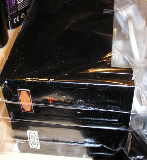

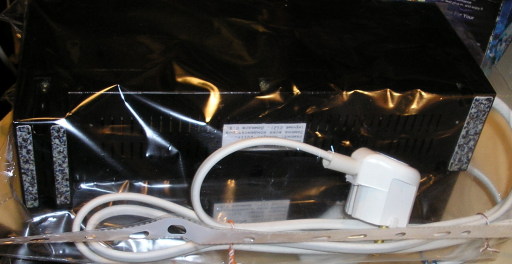

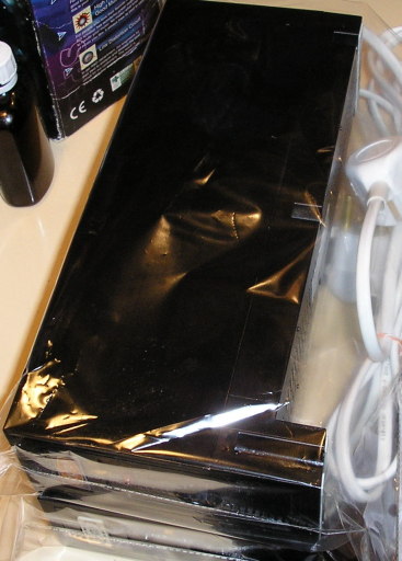

    Реставрация корпуса (покраска).

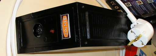

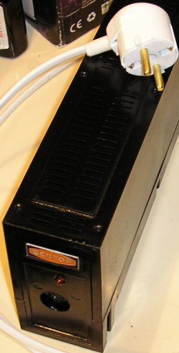

    На корпусе блока питания есть три "наклейки", одна на передней
    панели и две на задний. Я аккуратно отделел их от корпуса,
    хорошо очистил, протер ватой со спиртом и отложил их в
    сторону. Корпус - так же был подвергнут тщательной
    очистки. Для покраски корпуса, я использовал
    быстросохнущую аэрозольную акриловую
    (матовая, черная) краску.
    После покраски и высыхания корпуса, я приклиел "наклейки"
    на место с помощью клея - "Момент универсальный".
    Вот вкратце и все...
    МОЖНО ДОПОЛНЯТЬ, КРИТИКОВАТЬ И Т.П.
    С ув. St.

    Оба-на, ни разу не видел черный БП от Вектора.
    Теперь буду знать откуда они беруться ;-)

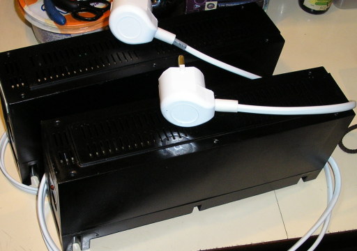

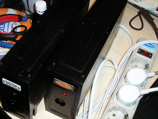

    21.12.2010
    Харьковская обл.
    36
    Блок питания. N091522. Выпуск 1989г. - Цвет корпуса: белый.
    Блок питания. N205739. Выпуск 1992г. - Цвет корпуса: темно-серый.
    Итог - стали черными...

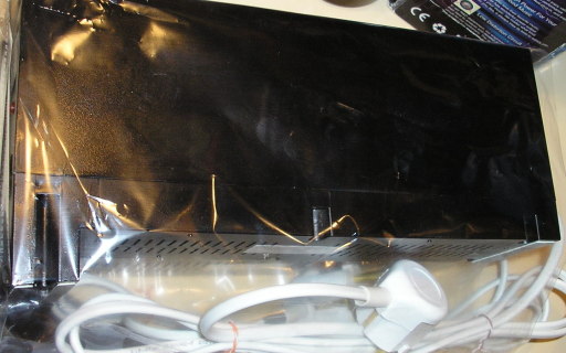

    21.12.2010
    Харьковская обл.
    36
    При выборе краски!
    Убедитесь в том, что она позволяет окрашивать пластик и пластмассу...

    Даже не знаю, хорошо это или плохо, но это явно ретро-моддинг какой-то.....
    21.12.2010
    Харьковская обл.
    36
    За двадцать лет, цвет корпуса стал желтым (выцвел).
    Вот и пришла идея покрасить. Предпочтение отдал
    черному цвету...
    С ув. St.

    Tim0xA
    Красотища!
    19.12.2008
    Toronto
    110
    Дополнения:
    1. Проверяйте питание по окончания ремонта и подкрутите если надо до +5в под нагрузкой.
    2. Дырочку под резистор переменный желательно немного рассверлить, чтоб отверточкой было удобнее крутить
    3. Если навешиваете дополнительное оборудование квазидиск+контроллер дисковода и др, подкрутите питание до положенных +5в, НО тут может быть засада, что бп станет перегреваться и может оплавиться пластмасса - к сожалению видел это несколько раз.
    4. Если вы навешиваете всего и много - подумайте о том, что б поставить другой БП.
