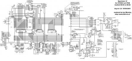

    Приветствую!
    Направьте меня далее. Как ремонтировать и в каком направлении двигаться.
    Есть Zx Spectrum +2a issue3, серый с кассетником.
    Для подключения использую кодер RGB - Svideo от NedoPC.
    Т.е. подключаю по RGB + синхро.
    Сначала я подумал глядя на схему что дело в том что там композитная синхра (которая 0.3 вольта) - поэтому у меня дрыгается, собрал схему на компараторе что бы подтянуть уровень до TTL - да не тут то было.
    Это дало минимальный эффект...
    Оказывается на синхро выходе спектрума и так есть 3 вольта - намерял вольтметром сегодня. Компараторы зря нагородил. Я так понимаю синхро близко к ттл и для CXA соневской хватит.
    (RGB -> Svideo - напрямую от спектрума на кодер NedoPC)
    Второй тест я сделал просто подключив к ТВ по модулятору - эффекта ноль, ничего не поймал.
    Третий тест - пытался завести по композиту.
    Снял изображения для средней ножки TR4 и изображения для 6ой ноги TEA2000
    TR4 (Composite)
    6ая нога TEA (Composite)
    то есть эти плавания и дрыгания есть даж на композите.
    Что делать?
    http://img163.imageshack_.us/img163/6312/plus2sch.png

    Я использую плату видеозахвата, она поддерживает все режимы. Те же амиги прекрасно показывают через эту карту как по композиту так и через этот кодер RGB/ на скриншотах видно что изображение хорошее и качественное, но плывет, скорее всего неисправен сам спектрум (может кондеры пересохли какие?) однако вход БП нормальный и на выходе после стабилизатора +5в

    Попробуй зашунтировать резистор через который идет синхра. У меня на +3 тоже сначала проблемки были, через кодер картинка была кривая. Именно что ему синхры не хватает. Пал-кодер CHRV имеет довольно низкие входные сопротивления, комп с выходами без транзисторов вообще еле показывает, синхра срывается от смены цвета.

    Сегодня попробую напрямую до TEA2000 взять сигнал.
    Резистор зашунтировать который 75 ом перед самым выходом по схеме?
    Меня напрягает то что ТЕ ЖЕ самые дрыгания если брать композитный сигнал.
    Композит то не должен дрыгаться - сигнал синхро идет напрямую с 23ноги на 16 ногу TEA2000 без всяких резисторов

    ему синхра эта не нравится. поэтому и дрыгания...

    Попробую заменить цепь питания С71-С52.
    А так синхро формируется в большой микросхеме с радиатором (gate array / ULA)
    Какие могут быть причины неправильного синхросигнала? Питание... или совсем она вышла из строя?
    По схеме вижу что кварц туда подключается 35.4690 мгц с целым подозрительным каскадом где катушка даже есть на ногу 1

    Надо посмотреть синхру осциллом. У меня была причина в том, что кодер пал садил синхру, т.е. просто нехватало мощности. Я закоротил резистор через который она шла перемыкой и всё. Для RGB ток достаточен. Хотя подрубил этот же комп через скарт кабель к другому телику и начались фокусы. Телик раз в 5-7 сек находит комп, дёргая экран и выводя инфу о режиме. Думаю из-за того что телику нехватает RGB, тоже надо попробовать убрать резисторы.

    В общем поменял кондёры в цепи питания, не помогло. Вытащил ULA и отсоединил ножку 23, с которой идет синхра. То есть теперь она висит в воздухе и ничем не просаживается, напряжение при этом 3.83 В. Соотв. усил на 1 транзисторе не помогает да и не нужен. Картина точно такая же - горизонтально-вертикальные перемещения.
    Так что проблема серьезная.
    А какая должна быть форма сигнала у синхры?
    Нормальный осцил будет во вторник. А пока только смог через ардуино подключить, но он довольно простенький - вот скрины
    ---------- Post added at 19:53 ---------- Previous post was at 19:31 ----------
    накрутил нормальный виртуальный осцил....
    итак
    Широкий импусльс бежит вправо с постоянным расстоянием, навстречу ему не так постоянно гуляет узкий импульс
