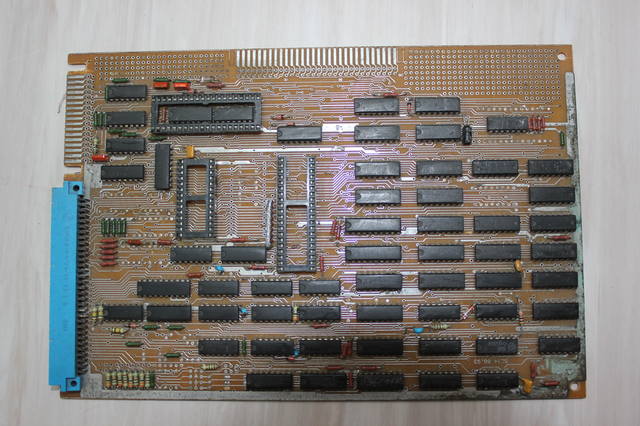

    Нашёл . Такую ищите ?
    Значок есть , плата оригинальная , наверно .

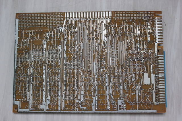

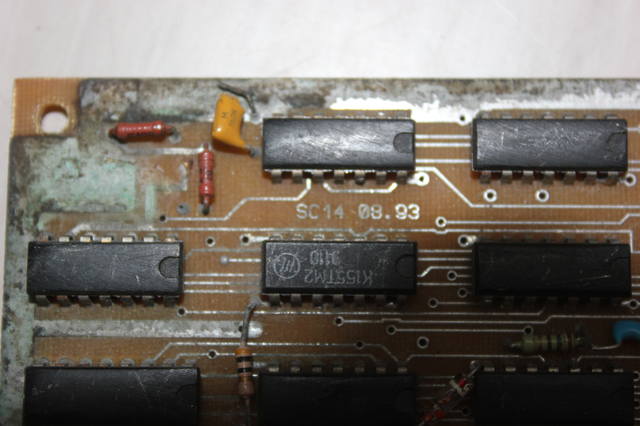

    Berlin, а на сканер реально положить ? что бы геометрия удобная была.
    На всех микрах маркировка сошлифована ?))

    JV-Soft, сканер есть . могу на станции распаят .
    почти на всех

    Цитата Сообщение от Berlin Посмотреть сообщение
    Такую ищите ?
    Нет, я не такую искал.

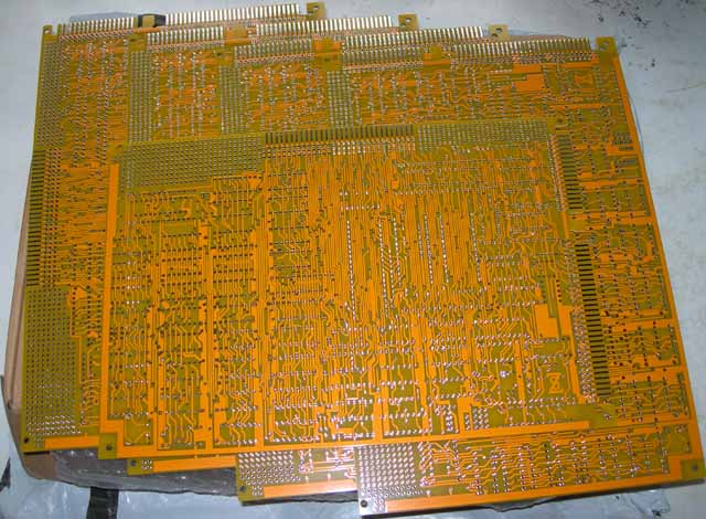

    Этот пользователь поблагодарил krotan за это полезное сообщение:
    Evgeny Muchkin(05.08.2020)
  8. #118
    16.11.2005
    2,925
    1,169
    362
    198 сообщений
    krotan, ничоси! Круто! Можно мне одну?
  9. #119
    30.08.2010
    1,263
    53
    200
    163 сообщений
    Можно, конечно, но непроверенные они ещё, вдруг накосячил... Будешь сам расхлёбываться или подождёшь пока я это сделаю?

    krotan, Тож хочу такую плату. Не собирали еще?
