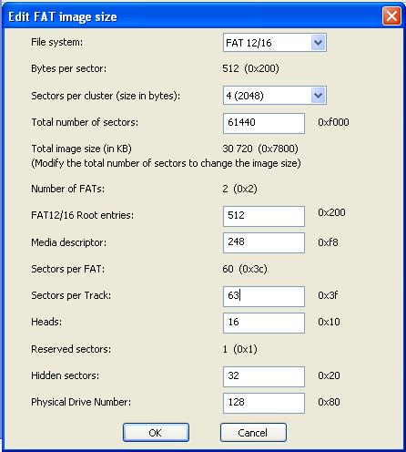

    может кто подскажет как правильный образ hdd сделать в winimage?

    Ден, для начала бы описал подробно постановку задачи со всеми условиями, мол есть спек такой-то, с контроллером таким-то, использую софт такой-то, он понимает файловую систему такую-то, хочу набить для этого винт тем-то... если же софтина понимает FAT16/32, то винт подключается к ПЦ обычным путем и на него закидываются trd файлы любым файловым менеджером.
    File->New->select custom image format->OK
    Далее нужно считать.
    Допустим нужен образ фат16 размером 30МБ:
    30*1024*1024=31457280 байт
    31457280/512=61440 секторов, оно же значение LBA в Унриле, оно же "Total number sectors" в WinImage
    "Total number sectors"=61440
    "Sector per cluster" =4(2048)
    "Sector per track" выставляем по максимуму =63
    "Heads" выставляем по максимуму =16
    Синим цветом константы, их просто забить не вычисляя.
    Красным цветом критичные значения,в WinImage по умолчанию они не правильные, исправлять обязательно.
    Всё, сохраняим образ.
    (В ФАТ32 также всё.)
    В Унриле получилось:
    [HDD]
    Scheme=NEMO
    SkipReal=1
    Image0=test.ima
    CHS0=0/0/0
    LBA0=61440
    HD0RO=0
    CD0=0
    Образ приложил.(файлик маленький, но он раздуется по мере заполнения образа)

    Если по каким то причинам потребуется в Унриле заполнить CHS, то нужно ещё посчитать цилиндры:
    LBA/H/S=C
    61440/16/63=60 (округляем вниз)
    [HDD]
    Scheme=NEMO
    SkipReal=1
    Image0=test.ima
    CHS0=60/16/63
    LBA0=61440
    HD0RO=0
    CD0=0

    DimkaM, мне нужен образ объёмом 300 метров, подскажи как его правильно посчитать?
    ZX-Evolution/FDD/HDD/SD-CARD
  6. #1216
    DimkaM
    Всё тоже самое, только LBA=614400
    Сделал фат16 и фат32, образы приложил, скриншоты настроек тоже прикладываю.

    или если с нужен CHS:
    [HDD]
    Scheme=NEMO
    SkipReal=1
    Image0=test.ima
    CHS0=609/16/63
    LBA0=614400
    HD0RO=0
    CD0=0
