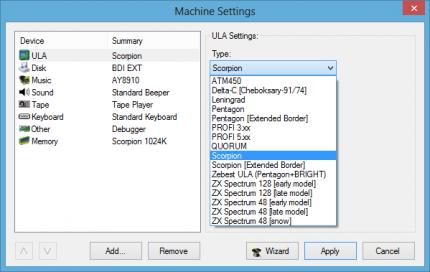

    Цитата Сообщение от Alexander Makeev Посмотреть сообщение
    Scorp Pro и в zxmak2 есть
    Где выбрать?
    Цитата Сообщение от alone Посмотреть сообщение
    Юзай готовую из ZX-Guide #3
    Шикарно! Завтра впилю вместо своего убожества с ожиданием 71679 тактов и перспективой переделки под 69887.

    Цитата Сообщение от Alex Rider Посмотреть сообщение
    Где выбрать?
    VM->Settings->Wizard-> выбираешь предустановленную конфигурацию машины (по сути это просто список с заранее сконфигурированными наборами устройств, чтобы можно было быстро их менять), делаешь Apply. Можно и самому девайсов накидать какие нужно. После этого можно подравнять размеры экрана - View->Size->200%, чтобы пикселы квадратные были.
    Девайсы можно на лету менять, например удобно в мультиколорных демах прямо на ходу менять ULA Pentagon на ULA оригинального Spectrum 128 и смотреть что поменялось не перезапуская программу
    SMUC'а по умолчанию в конфигурации Scorpion Pro нету - нужно самому добавить, для этого жмешь VM->Settings->Add, находишь в списке устройсв "Other - SMUC", жмешь Finish и затем Apply. Рядом с эмулем появится файл с расширением vmide, открываешь его и прописываешь путь к образу винта и его параметры, например так:
    <IdeDiskDescriptor>
      <Image fileName="test1.hdd" isCdrom="False" isReadOnly="False" />
      <Geometry cylinders="20" heads="16" sectors="63" lba="201600" />
    </IdeDiskDescriptor>
    тут test1.hdd - это путь к файлу с образом, в данном случае путь совпадает с путем к эмулятору, поэтому указано только имя файла. Можно полный путь к нужной папке указать. Перезапускаешь эмуль и все.
    Единственное - сейчас в эмуле нет холодного сброса, с прочисткой всей памяти, нужно перезапускать эмуль - не думал что такое понадобится, а как оказалось - для скорпиона бывает нужно
    Где выбрать?
    судя по списку, у тебя похоже старая версия, в эмуле уже давно есть Sprinter. Насколько помню с той версии когда его еще не было уже многое поменялось, появилась поддержка ATM710, Sprinter, память Scorpion Prof ROM, проигрывание RZX и т.п. Правда из IDE пока есть только SMUC
    Насчет RZX нужно помнить что эмулятор не меняет модель спектрума при загрузке снэпшотов, поэтому перед открытием RZX нужно предварительно выбрать правильную модель спектрума, иначе может произойти сбой синхронизации
    Что касается Scorpion Pro - то тебе нужно перейти на закладку Memory (у тебя на скрине открыт выбор ULA) и выбрать "Scorpion PROF-ROM 256K" или через кнопку Wizard выбрать "Scorpion ZS 256 PROF-ROM"
    Вот тут:
