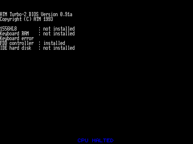

    Если выбрать Memory logic = ATM-TURBO 2+ v7.10, то получаю ошибку:
    exception C0000005 at eip=0042BAB9
    eax=00000000 ebx=00007FFD ecx=0047ED04 edx=00000001
    esi=0046EC70 edi=00000000 ebp=00000001 esp=0012FF00
  3. #493

    да, глюк. не работает, если нет master или slave устройства. либо отключить контроллер HDD, либо написать
    [HDD]
    Image0=c:\disk1.hdd
    Image1=c:\disk2.hdd
    (ну или CD-ROM-ы)

    угу, помогло.
    p.s. а bios от ATM Turbo 2 в конфигкрации ATM Turbo 2+ не работает
