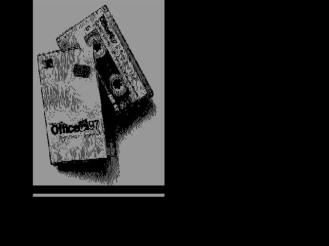

    Странно, у меня глюков с вываливанием в васик и залипанием мыши нету
    какая версия? я по 0.37 пробовал...запустил твою версию..да..работает. но...сравниваю с работой zxmak, снизу видна в твоей версии чурная полоса...её не должно быть! в бейсик ываливолось крайне редко..вероятно я с настройками баловолся. но то что экраны висели это есть точно в 0.37. в твоей версии профидос грузится...при убранной ноделайс.

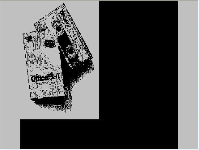

    Что за полоса? Можно скриншот?

    хм..проверил щас ADJ редактор музыкакльный под стереоковокс...цпмный...на версии 0.37 при проигрывании глючит...звука нет. в твоей вресии играет, но слышны какие то косячки с нотами...
    по поводу полосы...вот скриншоты...с плосой это анреал..
ID:	8073   Нажмите на изображение для увеличения.
