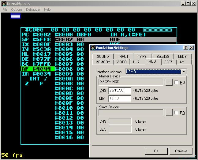

    вот ещё вопрос, проверь пожалуста прикреплённый образ...там система 5.30, хопкомандер_2.0, jazz оболочка (виндаподобная)...
    Ух... Перекопал полностью порты Профи по части BDI, теперь работает. Что тама проверить, что с Covox'ом?

    Что тама проверить,
    проверить...эм..для начала система должна стартовать...на анрыле на не грузится.
    сотина которая там должна быть проверю вечером.

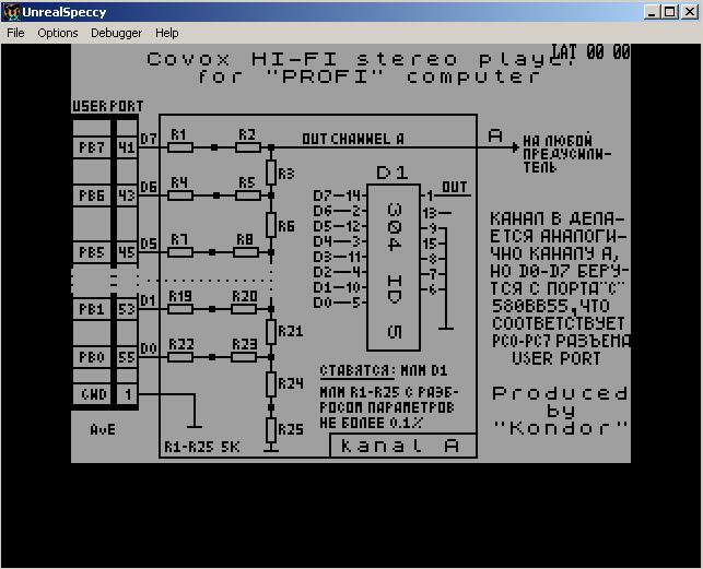

    что с Covox'ом?
    на данный момент, как я помню, в анрыле эмулируется ковокс по порту DD и FB а так же soundrive. эмуляции стереоковокса нету(( хотелось бы увидеть/услышать её.
    и снова про порты немо. проконсультировался я у диамонда, он говорит что должно быть значение #50, почему анрыл возвращает #40 я не понял...

    схема стереоковокса вот она...

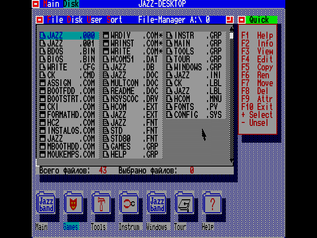

    Есть софт какой чтоб профиковский IDE как следует помучать?
    ZX Spectrum forever!
  7. #856
  8. #857
    16.02.2006
    3,280
    91
    54 сообщений
    есть вот такая софтина:
    1)assign.com - для монтирования винта и его разделов.
    2)formathd.com - для форматирования винта...
    3)bootstrt.com - это бут - замена стандартного bootk.com, для загрузки системы с винта.
    4)mboothdd.com - точно не уверен но чего то тоже делает с винтом, хотя по описанию она кроме всего прочего это ещё и интерпритатор config.sys, т.к. там теперь скрипты используются...
    5)hc2.com - командер - работает с винтами...
    6)jazz.com - виндаподобная гуя - тоже знает про винты...
    кроме всего прочего с винта умеет грузиться любая софтина, которая работает через драйвер, а не напрямую с портами, попробуй например тот же синтмастер (synthmaster) или ADJ - трекеры. заодно и стереоковокс провериш если эмуляцию будеш прикручивать.
    пункты 1 - 6 есть на образе что я прикреплял ранее (система 5.30) и в профи досе есть драйвер тоже, он более свежий и вроде более быстрый должен быть. пошарю, всё что найду прикреплю позже...под тырдосом незнаю что есть..не видел ниразу((( хотя WDC вроде умеет с ним работать...
    порты профинсково иде вот такие:
    IDESYS   Equ 06ABH ; Системный регистр IDE             /W
    IDECOM   Equ 07EBH ; Регистр комманд                   /W
    IDESTAT  Equ 07CBH ; Регистр состояния                 /R
    SELHDW   Equ 06EBH ; Регистр номера головы             /W
    SELHDR   Equ 06CBH ; Регистр номера головы             /R
    IDESECTW Equ 03EBH ; Регистр номера сектора            /W
    IDESECTR Equ 03CBH ; Регистр номера сектора            /R
    IDECYLHW Equ 05EBH ; Регистр ст.байта номера циллиндра /W
    IDECYLHR Equ 05CBH ; Регистр ст.байта номера циллиндра /R
    IDECYLLW Equ 04EBH ; РегистР мл.байта номера циллиндра /W
    IDECYLLR Equ 04CBH ; Регистр мл.байта номера циллиндра /R
    SECTNUMW Equ 02EBH ; Регистр счетчика секторов         /W
    SECTNUMR Equ 02CBH ; Регистр счетчика секторов         /R
    IDEERROR Equ 01CBH ; Регистр ошибок                    /R
    IDEPRED  Equ 01EBH ; Регистр стартового цилиндра предк./W
    IDEDATHW Equ 0FFCBH; Рег.данных: ст.байт  - Запись
    IDEDATHR Equ 0FFEBH; Рег.данных: ст.байт  - Чтехие
    IDEDATLW Equ 00EBH ; Рег.данных: мл.байт  - Запись
    IDEDATLR Equ 00CBH ; Рег.данных: мл.байт  - Чтение
    если нужон будет сорец драйвера, то могу выложить...он в формате M80+ написан..
    Вот и ПрофиДОС так думает, пришлось сделать чтоб после комманды 90h в статус регистре выставлялось 50h. Рабочего образа HDD случаем не будет?
    И что означают коды ошибок в formathd? В часности 0004.
