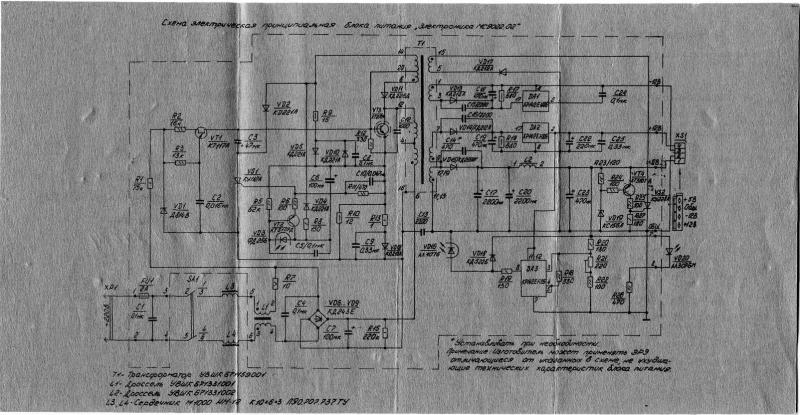

    Нет ли у кого схемы данного девайса (МС9022 - 220V)?
    Или, может быть, кто-нибудь подскажет что стоит на месте VS1?
    КУ112 ?

    КУ112А
ID:	15532   Нажмите на изображение для увеличения.

    211 сообщений
    Арсений, спасибо огромное!
    Как обычно выручили!
    А нельзя ли схему мне прислать на e-mail или ссылку дать?
    А то тут в форуме получилось очень плохо читаемо....

    Блин! Забыл что картинки пережимаются... Скину мылом.
    Надо срочно причесывать сайт!
